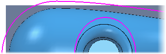

削り残しバウンダリー ダイアログを使用し、オリジナルの大径工具が削り残した、新規小径工具による加工対象コーナーを表すバウンダリーを作成します。参照工具(以前の工具)による未加工領域から輪郭を取得します。バウンダリーは、これらの領域周辺の閉鎖輪郭で構成されます。これらの輪郭は、モデル全体の再加工を回避するために、小径工具を使用して加工されます。
