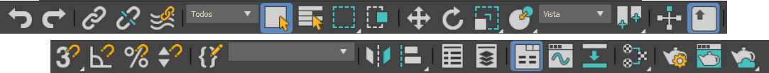

Barra de Ferramentas Principal
A barra de ferramentas principal dá acesso rápido às ferramentas e aos diálogos de muitas das tarefas mais freqüentes do 3ds Max.
A barra de ferramentas principal, dividida em duas partes para esta ilustração
A barra de ferramentas principal está visível por padrão ao iniciar o 3ds Max pela primeira vez. No entanto, se você fechá-la e reabri-la, poderá abri-la no submenu Mostrar IU.
A barra de ferramentas principal pode ficar flutuante ou ser encaixada em uma posição diferente na interface clicando e arrastando o controlador para o lado esquerdo da barra de ferramentas. Você também pode criar a barra de ferramentas principal modular selecionando o espaço de trabalho Barra de ferramentas principal - modular no Workspace Selector. Depois que ela virar modular, você poderá tornar flutuante e encaixar os grupos de ferramentas de sua preferência.
Dica: Se a barra de ferramentas principal for mais larga do que a janela do 3ds Max (ou do que a tela do seu computador), é possível vê-la integralmente arrastando uma área cinza da barra de ferramentas, por exemplo, abaixo das listas suspensas.
