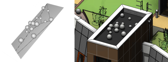

Use esse tipo de estudo de amostra com o Projeto generativo para Revit para colocar um conjunto aleatório de instâncias de família em uma face selecionada, com base em um tipo de família base, densidade e semente aleatória.
A imagem à esquerda mostra um resultado no Projeto generativo. A imagem à direita mostra o resultado quando ela é integrada no modelo do Revit.
Com esse estudo de amostra, é possível explorar o posicionamento de instâncias de família em faces. Os exemplos incluem posicionar objetos de arte fora de um modelo de construção ou posicionar flores em uma cama inclinada em um modelo de paisagem. Uma versão dessa amostra também está disponível no Reprodutor do Dynamo.
