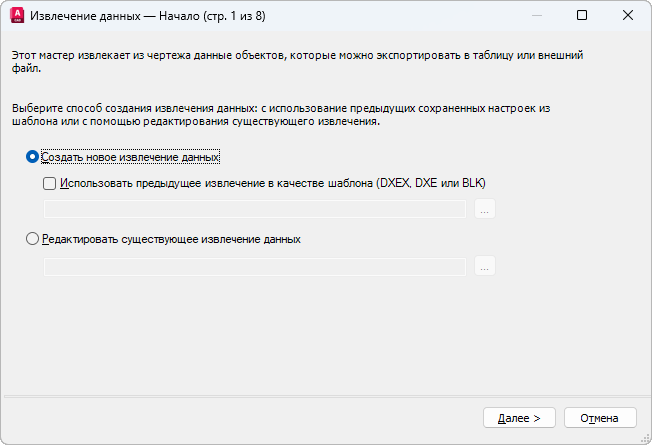

Запускает процесс извлечения данных. Опции включают создание нового извлечения данных, использование шаблона или редактирование существующего извлечения данных.
Создание извлечения данных и его сохранение в файле DXEX. Кроме того, можно указать файл предыдущего извлечения (BLK, DXE или DXEX) для использования в качестве файла шаблона.
Использование параметров, ранее сохраненных в файле извлечения данных (DXE или DXEX) или файле шаблона извлечения атрибутов (BLK). При перемещении по программе Мастера каждая страница уже заполнена настройками, сделанными в файле шаблона. Эти настройки можно изменить. Нажмите кнопку [...], чтобы выбрать файл в стандартном диалоговом окне выбора файлов.
Возможность изменить существующий файл извлечения данных (DXEX). Нажмите кнопку [...], чтобы выбрать файл для извлечения данных в стандартном диалоговом окне выбора файлов.

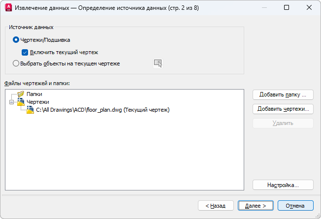

Укажите файлы чертежей, включая папки, из которых необходимо извлечь данные. Позволяет выбрать объекты в текущем чертеже, чтобы извлечь информацию.
Делает доступными кнопки "Добавить папку" и "Добавить чертежи", давая возможность установить чертежи и папки для извлечения. Чертежи и папки для извлечения перечислены в виде "Файлы чертежей".
Включает текущий чертеж в извлечение данных. Текущий чертеж может быть пустым (не содержать объектов), если для извлечения выбраны дополнительные чертежи.
Делает доступной кнопку "Выбор объектов на текущем чертеже", позволяя выбрать объекты для извлечения данных.
Позволяет временно выйти из Мастера для выбора объектов и блоков на текущем чертеже.
Перечисляет выбранные файлы и папки чертежей Отмеченные папки включаются в извлечение.
Отображает диалоговое окно "Параметры добавления папок", в котором можно определить папки для включения их в извлечение данных.
Отображает стандартное диалоговое окно выбора файла, в котором можно указать чертежи, включаемые в извлечение данных.
Удаляет проверенные чертежи или папки, перечисленные в списке "Файлы и папки чертежей", из извлечения данных.
Отображает диалоговое окно "Извлечение данных – Дополнительные параметры", в котором можно установить параметры извлечения данных.
Контекстное меню для папок (и чертежей, входящих в выбранную папку) выводится после явного добавления папки с помощью кнопки "Добавить папку".
Отображает диалоговое окно "Параметры добавления папок", в котором можно определить папки, используемые для извлечения данных. Чертежи в выбранных папках контролируются на предмет изменения данных.
Удаляет выбранную папку.
Выбирает все чертежи в выбранной папке.
Отменяет выбор всех чертежей в выбранной папке.
Инвертирует выбор элементов в выбранной папке.

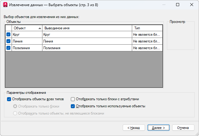

Устанавливает типы объектов (блоки и не-блоки) и информацию для чертежей, которые будут извлечены.
Допустимые объекты проверены по умолчанию. Объекты, которые не существуют в выбранном чертеже, не проверяются. Чтобы изменить порядок сортировки на обратный, следует щелкнуть на заголовке столбца. Размеры столбцов могут быть изменены. Данные свойств из проверенных объектов отображены на странице "Выбор свойств".
Отображает каждый объект по его имени. Блоки перечислены по именам блоков. Не-блоки перечислены по именам их объектов.
Обеспечивает место для ввода дополнительного альтернативного имени для объекта, как только он появится в извлеченной информации. Выберите выводимое имя, щелкните правой кнопкой мыши на списке и выберите "Редактировать выводимое имя".
Отображает, является или нет объект блоком.
Отображает миниатюру проверенного блока в просмотре списка объектов.
Отображает список всех типов объекта (блоков и не-блоков) в представлении списка объектов. Данный параметр используется по умолчанию.
Отображает одни только блоки в представлении списка объектов.
Отображает в представлении списка объектов только те объекты, которые не являются блоками.
Отображает в представлении списка объектов только те блоки, которые содержат атрибуты. Динамические блоки включены в список, если для них назначены специальные свойства (например, операции и параметры).
Отображает в представлении списка объектов те объекты , которые существуют в выбранных чертежах.

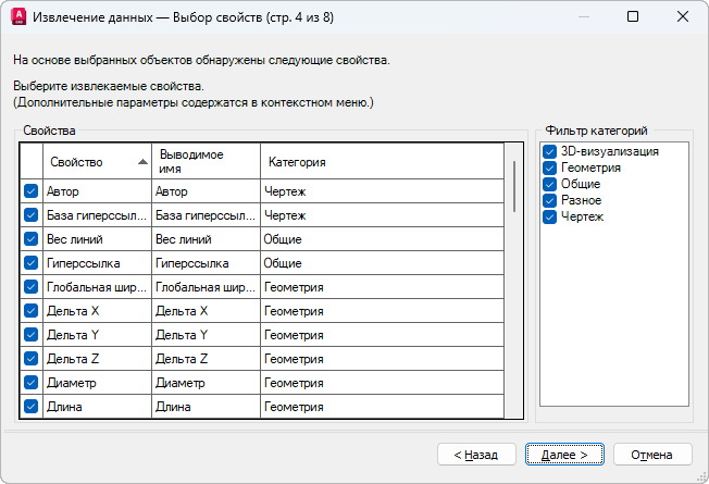

Управляет извлечением объекта, блока и свойств чертежа.
Каждая строка отображает имя свойства, его отображаемое имя и категорию.
Щелкните правой кнопкой мыши на заголовке столбца и используйте опции контекстного меню, чтобы установить флажки или снять флажки со всех элементов, инвертировать набор выбранных элементов или отредактировать отображаемое имя. Чтобы изменить порядок сортировки на обратный, следует щелкнуть на заголовке столбца. Размеры столбцов могут быть изменены.
Отображает свойства объектов, выбранных на странице "Выбор объектов". Список свойств отфильтрован согласно категориям фильтра, которые можно выбирать. Свойства совпадают с теми, что перечислены в палитре свойств.
Обеспечивает место для ввода дополнительного альтернативного имени для объекта, как только он появится в извлеченной информации. Выберите выводимое имя свойств, щелкните правой кнопкой мыши на списке и выберите "Редактировать выводимое имя".
Отображает категорию для каждого свойства. Например, категория «Общие» обозначает общие свойства объекта, такие как цвет или слой. «Атрибуты» обозначает пользовательские атрибуты. «Динамические» обозначает пользовательские данные о свойстве динамических блоков. Категории аналогичны тем, которые перечислены в палитре свойств.
Отображает список категорий, которые извлечены из списка свойств. Неотмеченные категории фильтруют список свойств. Доступные категории: "Трехмерная визуализация", "Атрибуты", "Чертеж", "Динамические блоки", "Общие", "Геометрия", "Прочие", "Образец", "Таблица" и "Текст".
Выбирает все свойств в сетке свойств.
Отменяет выбор всех свойств в сетке свойств.
Инвертирует текущие отметки элементов в сетке свойств.
Позволяет осуществлять контекстное редактирование отображаемого имени свойства для выбранной строки.

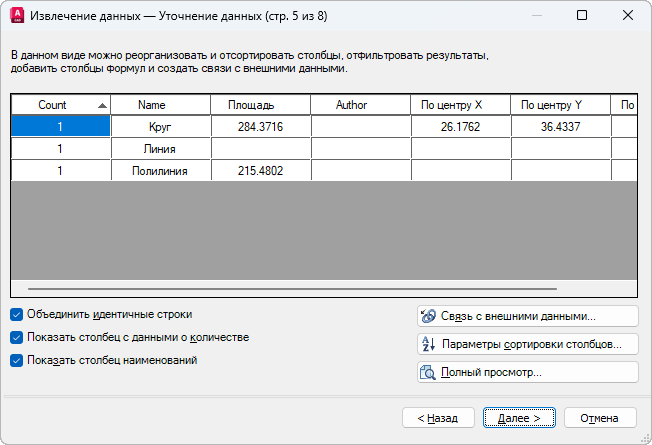

Изменяет структуру таблицы извлечения данных. Можно переупорядочивать и сортировать столбцы и отфильтрованные результаты, добавлять столбцы формул и итоговые строки и создавать связь с данными таблицы Microsoft Excel.
Отображает свойства в колоночном формате, так, как они были указаны на странице "Выбор свойств". Щелкните правой кнопкой мыши на любом заголовке столбца, чтобы отобразить контекстное меню опций. Столбец с данными о количестве и столбец с именами отображаются по умолчанию. Значки отображаются в заголовках столбцов для вставленных столбцов формул и столбцов, извлеченных из таблицы Microsoft Excel.
Группирует идентичные записи по строкам в таблице. Заменяет столбец с данными о количестве суммой всех объединенных объектов.
Отображает столбец с данными о количестве в сетке.
Отображает столбец с именами в сетке.
Отображает диалоговое окно "Связь с внешними данными", в котором можно создать связь между извлеченными данными чертежа и данными в таблице Excel.
Отображает диалоговое окно "Сортировка столбцов", в котором можно отсортировать данные в нескольких столбцах.
Отображает полный образец итогового файла вывода, включая связанные внешние данные, в текстовом окне. Образец предназначен только для просмотра.
Сортировка данных столбца в порядке убывания.
Сортировка данных столбца в порядке возрастания.
Позволяет осуществить контекстное редактирование выбранного имени столбца.
Скрывает выбранный столбец.
Отображает скрытые столбцы. Параметры подменю включают в себя отображение всех скрытых столбцов.
Отображает диалоговое окно "Задание формата ячеек", в котором можно установить тип данных для ячеек в выбранном столбце.
Отображает диалоговое окно "Вставка столбца с формулой", где можно задать формулу, вставляемую в таблицу. Вставка столбца с формулой справа от выделенного столбца. Существующий столбец формул не может использоваться в качестве значения для другого столбца формул.
Отображение диалогового окна "Редактирование столбца с формулой". Доступ к этому параметру возможен только при выборе столбца с формулой.
Удаляет выбранный столбец с формулой. Доступ к этому параметру возможен только при выборе столбца с формулой.
Отображает числовые данные в выбранном столбце как отдельные значения или сворачивает идентичные по свойствам строки в одну строку и отображает сумму всех числовых данных в выбранном столбце. Этот параметр доступен, если установлен флажок "Объединить идентичные строки" и выбранный столбец содержит числовые данные.
Отображает столбец с данными о количестве, в котором перечислены величины каждого свойства.
Отображает столбец наименований, который показывает имя каждого свойства.
Отображает подменю с параметрами для суммы, макс., мин. и среднего. Создает строку итога для выбранного столбца, которая расположена ниже всех строк данных и отображает значения, вычисленные в соответствии с выбранной арифметической функцией. Этот параметр доступен только для столбцов с числовым типом данных.
Отображает сумму всех величин в выбранном столбце в строке итога.
Отображает максимальную величину в выбранном столбце в строке итога.
Отображает минимальную величину в выбранном столбце в строке итога.
Отображает среднее (арифметическое) значение в выбранном столбце в строке итога.
Удаляет итоговую строку. Этот параметр доступен, если существует итоговая строка.
Отображение диалогового окна «Фильтр <ИмяСтолбца>», в котором можно задать условия фильтрации для выбранного столбца.
Восстанавливает фильтр по умолчанию для выбранного столбца.
Восстанавливает фильтр по умолчанию для всех столбцов, которые имеют фильтры.
Копирует все ячейки данных, включая имена столбцов, в буфер обмена.

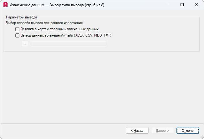

Устанавливает тип вывода, по которому извлекаются данные.
Создает таблицу, которая заполняется извлеченной информацией. При нажатии кнопки "Готово" на странице "Готово" появляется запрос на вставку таблицы в текущий чертеж.
Создает файл извлечения данных Нажмите кнопку [...], чтобы выбрать формат файла в стандартном диалоговом окне выбора файлов. Доступны следующие форматы файлов: Microsoft Excel (XLSX), с разделением запятой (CSV), Microsoft Access (MDB) и с разделением табуляцией (TXT). По нажатию кнопки "Готово" на конечной странице создается внешний файл.
Максимальное число столбцов, которые могут быть экспортированы в файл XLSX и MDB, — 255.

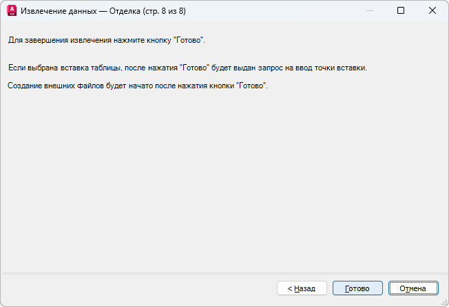

Заканчивает процесс извлечения данных свойств объекта, которые были указаны в мастере, и создает тип вывода, указанный на странице "Выбрать вывод". Если связывание данных и сопоставление столбцов для таблицы Excel были определены в диалоговом окне "Связь с внешними данными", данные, выбранные в таблице, также извлекаются.
Если был выбран параметр "Вставка таблицы извлечения данных в чертеж" на странице "Выбор типа вывода", то при нажатии кнопки "Готово" будет выдан запрос на вставку таблицы в чертеж.
Если был выбран параметр "Вывод данных во внешний файл", извлеченная информация сохраняется в указанном типе файла.
