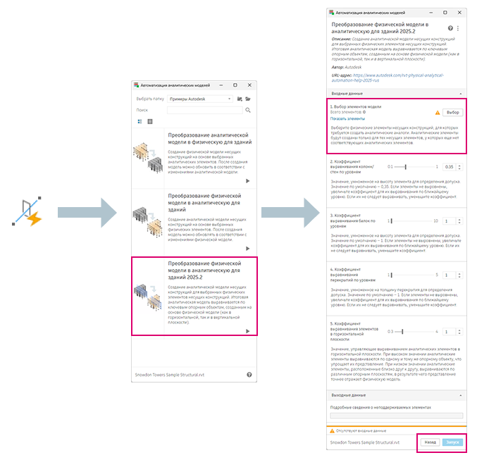

Для автоматизации операций аналитической модели на основе физической модели для зданий 2025.2 выполните следующее.
- На вкладке «Анализ»
панель «Аналитическая модель несущих конструкций» щелкните значок
(«Автоматизация аналитических моделей»).
- В списке «Автоматизация аналитических моделей» выберите «Преобразование физической модели в аналитическую для зданий (версия 2025.2)».
- Выберите физические элементы несущих конструкций на виде.
- Нажмите «Выполнить».
Будет создана аналитическая модель.
