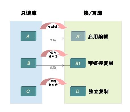

将族复制到读/写库
若要编辑包含在只读库中的零件(特征)族,请将该族复制到读/写库。资源中心编辑器中提供两个命令用于将标准件复制到读/写库:
以下方案显示将族复制到可读写库的概述:
链接到父族
仅当编辑了父族并且使用“更新工具”同步包含所复制族的库时,该链接才有作用。如果父族和复制的族之间的链接处于激活状态,则“更新工具”会将父族中的更改传递给复制的(子)族。如果在父族和复制的族中编辑了相同的数据,则所有编辑内容都保留在读/写库中。
保留链接的族在行为上与独立族一样,只是有以下几点例外:
“复制到”族总是创建与父族的链接。“保存副本为”族可以创建为保留链接或不保留链接。
抑制链接可延迟复制的族的同步。如果复制的族包含抑制链接,则将在“更新工具”的同步过程中跳过它。使用“解除抑制”命令以激活抑制的链接。然后包含相应的复制族的库会标记为“需要同步”,您便可以同步该族。
使用“断开关联”命令删除“保存副本为”族与其父族的关联。该族变为独立族。您无法恢复断开的链接。
