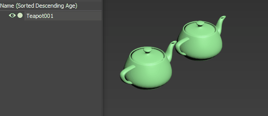

- Im folgenden Beispiel ist „Teekanne001“ ein Anordnungsobjekt, das zwei Teekannen-Klone enthält. Wenn Sie auf „Create Object“ klicken, werden zwei neue Objekte mit den Namen „Teekanne001_001“ und „Teekanne001_002“ erstellt, und „Teekanne001“ wird ausgeblendet.
