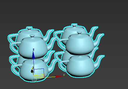

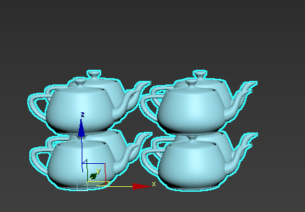

- Alle
- Die Klone werden um die in den Parametern X, Y und/oder Z angegebene Entfernung verschoben. Alle Klone verschieben sich vom ersten Klon aus nach außen.
- Im folgenden Beispiel werden die Parameter X, Y und Z auf 10 gesetzt.

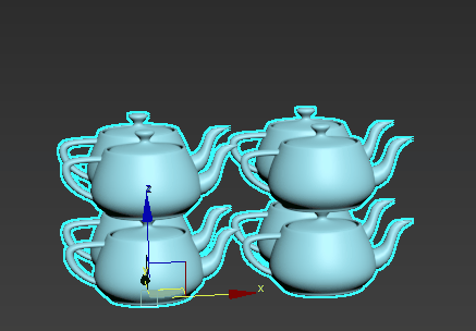

- Inkrementell
- Verschiebt jeden Klon nacheinander um den in den Parametern X, Y und/oder Z angegebenen Abstand.
- Im folgenden Beispiel werden die Parameter X, Y und Z auf 3 gesetzt.

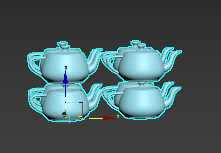

- Nach Achse
- Verschiebt jede Zeile um den in den Parametern X, Y und/oder Z angegebenen Abstand.

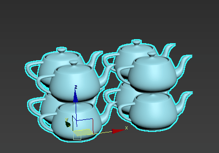

- Inkrementell nach Achse
- Verbindet den Versatz fortlaufend pro Zeile in der angegebenen Achse.

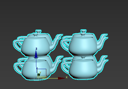

- Wechselnd
- Verschiebt jede zweite Zeile um den in den Parametern X, Y und/oder Z angegebenen Abstand.
- Im folgenden Beispiel ist der Parameter X auf 10 festgelegt.

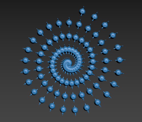

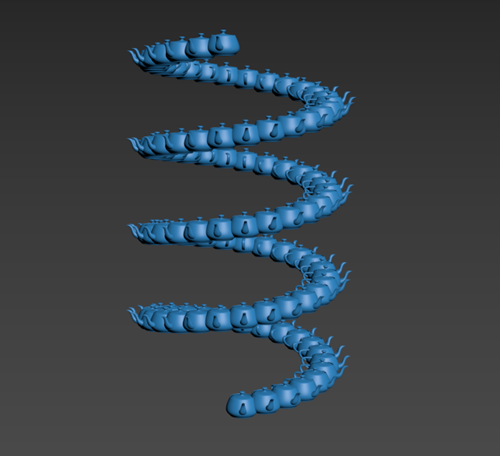

- Axial
- Verschiebt jeden Klon nacheinander entlang der Hauptachse der Anordnung. Dies kann zum Beispiel verwendet werden, um ein spiralförmiges Muster zu erstellen. Im folgenden Beispiel ist Axial auf 40 eingestellt.
- Radial
- Bewegt jeden Klon nacheinander und tangential (auf die Hauptachse der Anordnung zu/von ihr weg). Damit lässt sich ein spiralförmiges Muster erzeugen. Im folgenden Beispiel ist Radial auf 0,3 eingestellt.
