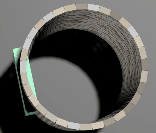

- Pick Cull Object
- Bei der Auswahl eines Ausblendungsobjekts werden Klone entfernt, wenn sie sich außerhalb des Volumens des ausgewählten Polygonobjekts befinden.
- Im folgenden Beispiel ist das Rechteck das Ausblendungsobjekt. Alle Bausteine vom Turm werden entfernt, mit Ausnahme der Bausteine, die sich innerhalb des Volumens des Rechtecks befinden.
Anmerkung: Um vorhersagbare Ergebnisse zu erhalten, stellen Sie sicher, dass das Ausblendungsobjekt. keine offenen Löcher oder Lücken aufweist.
Anmerkung: Klicken Sie mit der rechten Maustaste auf Ausblendungsobjekt wählen, und wählen Sie Ausblendungsobjekt löschen, um das Ausblendungsobjekt zurückzusetzen.

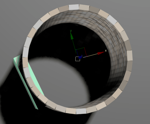

- Invertieren
- Wenn diese Option ausgewählt ist, werden Klone entfernt, die sich innerhalb des Volumens des ausgewählten Polygonobjekts befinden.
- Im folgenden Beispiel wurde dieser Parameter verwendet, um eine Öffnung in einem Bausteinturm zu erstellen. Ein Rechteck, das Ausblendungsobjekt, wurde so positioniert, dass es die Bausteine vollständig einschließt. Wenn das Rechteck ausgeblendet ist, können wir sehen, dass die Bausteine, die im Volumen des Rechtecks eingeschlossen sind, vom Turm entfernt wurden.
