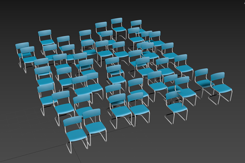

Randomisierung bietet Steuerelemente zur Anpassung von Position, Drehung und Skalierung und zur Anwendung der Anpassungen auf einen bestimmten Prozentsatz der Klone in der Anordnung. Im folgenden Beispiel wurde die Verteilungsmethode von
Raster verwendet, um ein Raster von Stühlen zu erstellen, das mit Hilfe der Parameter
Position beliebig verteilt wurde.

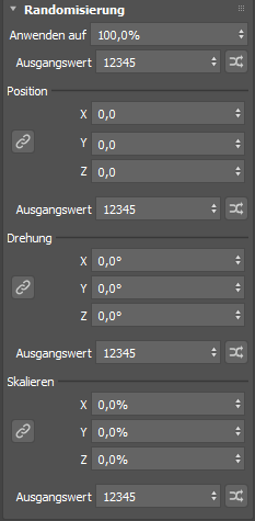

Benutzeroberfläche
- Anwenden
- Legt den Prozentsatz der Klone fest, auf die sich die zufälligen Variationen auswirken. Der Standardwert ist 100 %.
- Ausgangszahl
- Legt einen Zufallswert für den Wert Anwenden auf fest.
- Position X, Y, Z
- Verschiebt die betroffenen Klone entlang der X-, Y- oder Z-Achse um einen zufälligen Wert zwischen 0,0 und +- dem festgelegten Wert. Dieser Wert wird in Anzeigeeinheiten gemessen.
- Ausgangszahl
- Legt die Ausgangszahl für den Positionswert fest.
- Zufallsgenerator für Ausgangszahl
- Klicken Sie auf
, um den Ausgangswert zufällig festzulegen.
- Positionsverknüpfung (
- Wenn diese Option aktiviert ist, steuert der X-Achsen-Parameter alle drei Achsen und erleichtert so das proportionale konvertieren der Klone.
- Rotation X, Y, Z
- Rotiert die betroffenen Klone um die X-, Y- oder Z-Achse um einen Zufallswert zwischen 0,0 und +- bis zu dem angegebenen Wert. Dieser Wert wird in Grad gemessen.
- Ausgangszahl
- Legt die Ausgangszahl für den Zufallswert der Drehung fest.
- Klicken Sie auf
- Rotationsverknüpfung (
- Wenn diese Option aktiviert ist, werden alle drei Achsen durch den Parameter der X-Achse gesteuert, was die proportionale Drehung der Klone erleichtert.
- Skalierung X, Y, Z
- Die betroffenen Klonen werden entlang der X-, Y- oder Z-Achse um einen zufälligen Wert zwischen 0,0 und +- bis zu dem angegebenen Wert skaliert. Dieser Wert wird in Anzeigeeinheiten gemessen.
- Ausgangszahl
- Legt die Ausgangszahl für den Zufallswert der Skalierung fest.
- Klicken Sie auf
- Verknüpfung skalieren (
- Wenn diese Funktion aktiviert ist, steuert der X-Achsen-Parameter alle drei Achsen und erleichtert so die proportionale Skalierung der Klone.
