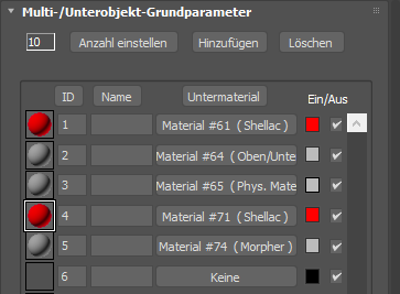

- Ein Multi-/Unterobjekt-Material wird der in den folgenden Beispielen verwendeten Anordnung zugewiesen. Fünf Untermaterialien werden Volltonfarben zugewiesen:

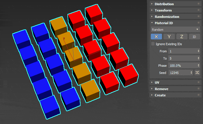

- Zufall:
- Material-IDs werden Klonen auf der Grundlage einer ausgewählten Ausrichtung nach dem Zufallsprinzip zugewiesen:
- X: Im folgenden Beispiel werden die IDs eins, fünf und vier (1-blau, 5-orange, 4-rot) zufällig entlang der X-Achse angezeigt.
- Y: Im folgenden Beispiel werden die IDs eins, fünf und vier (1-blau, 5-orange, 4-rot) zufällig entlang der Y-Achse angezeigt.

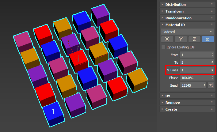

- ID: Im folgenden Beispiel werden KlonIDs für die Material-ID-Zuweisung verwendet. Beim Erhöhen von N-mal wird die Material-ID wiederholt.

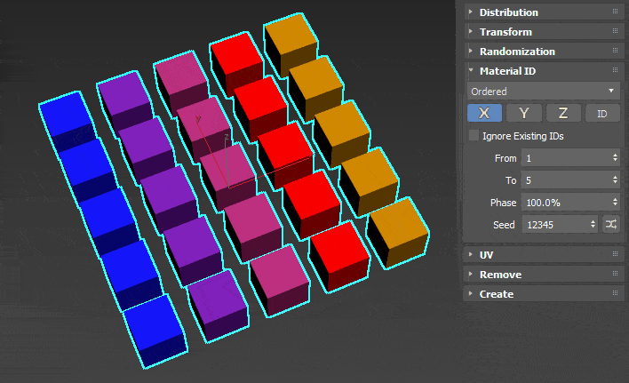

- X: Im folgenden Beispiel werden die IDs eins bis fünf (1-blau, 2-violett, 3-pink, 4-rot, 5-orange) in fortlaufender Reihenfolge entlang der X-Achse angezeigt.

- ID: Im folgenden Beispiel werden KlonIDs für die Material-ID-Zuweisung verwendet. Beim Erhöhen von „N-mal“ wird die Material-ID auf dem angrenzenden Klon wiederholt.

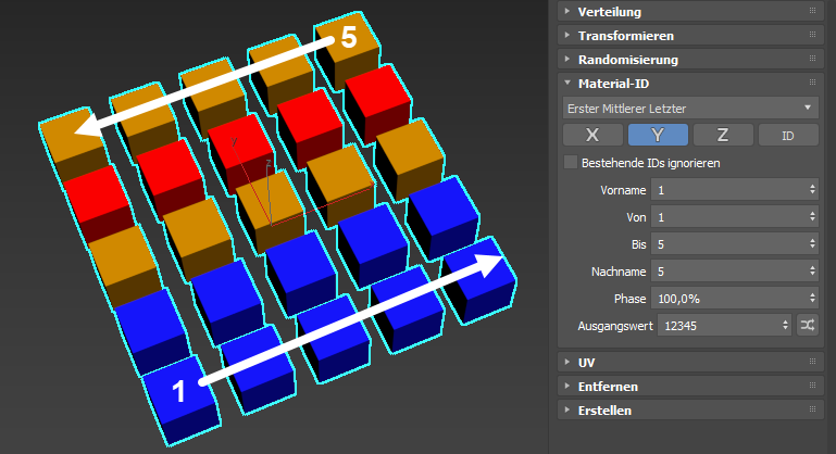

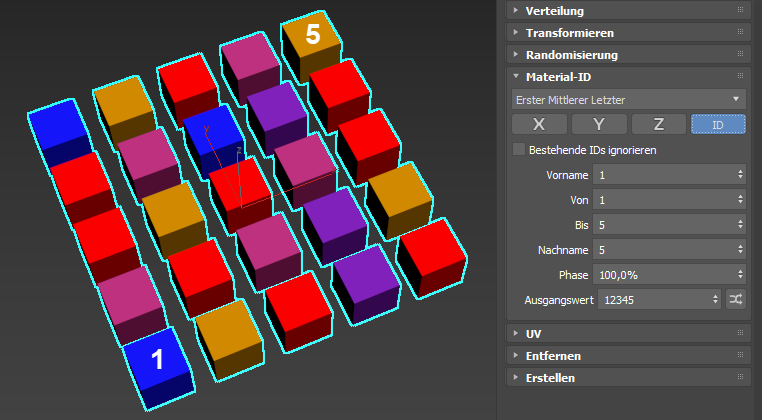

- Erste Mittlere Letzte
- Die angegebenen Material-IDs werden dem ersten und letzten Klon zugewiesen und die verbleibenden Material-ID-Zuweisungen erfolgen nach dem Zufallsprinzip. Die Ergebnisse ändern sich je nach ausgewählter Ausrichtung:

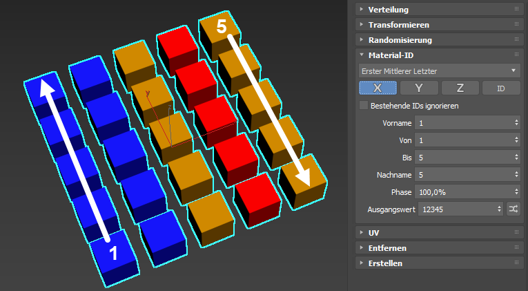

- X: Im folgenden Beispiel wird dem ersten Klon (1) die Material-ID eins (blau) und dem letzten Klon (5) die Material-ID fünf (orange) zugewiesen. Anderen Klonen in diesen Zeilen entlang der X-Achse wird ebenfalls die gleiche Material-ID zugewiesen.
- Y: Im folgenden Beispiel wird dem ersten Klon (1) die Material-ID eins (blau) und dem letzten Klon (5) die Material-ID fünf (orange) zugewiesen. Anderen Klonen in diesen Zeilen entlang der Y-Achse wird ebenfalls die gleiche Material-ID zugewiesen.

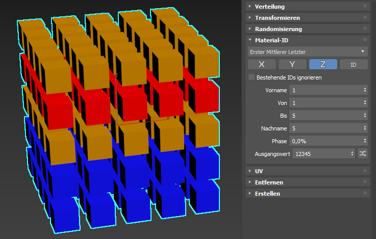

- Z: Im folgenden Beispiel wurde der Parameter "Anzahl Z" angepasst, sodass das Gitter fünf Klone umfasst. Dem ersten Klon (1) wird die Material-ID eins (blau) und dem letzten Klon (5) die Material-ID fünf (orange) zugewiesen. Anderen Klonen in diesen Zeilen entlang der Z-Achse wird ebenfalls die gleiche Material-ID zugewiesen.

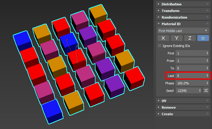

- ID: Im folgenden Beispiel wird dem ersten Klon (1) die Material-ID eins (blau) und dem letzten Klon (5) die Material-ID fünf zugewiesen. Die KlonIDs der übrigen Klone werden für die Material-ID-Zuweisung verwendet.

- N Zeiten
Diese Option ist nur verfügbar, wenn die Methode „Zufällig“ oder „Sortiert“ ausgewählt ist und die Ausrichtung auf ID festgelegt ist.
Legt fest, wie oft jede Material-ID in der Anordnung wiederholt wird.

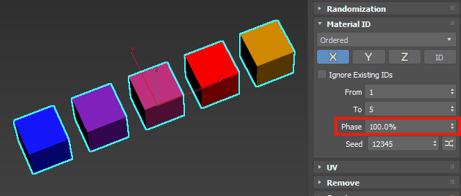

- Phase
- Wechselt zwischen den zugewiesenen Material-IDs.
- Das folgende Beispiel zeigt, wie die Klone die Material-IDs eins bis fünf durchlaufen, wenn der Parameter Phase angepasst wird:

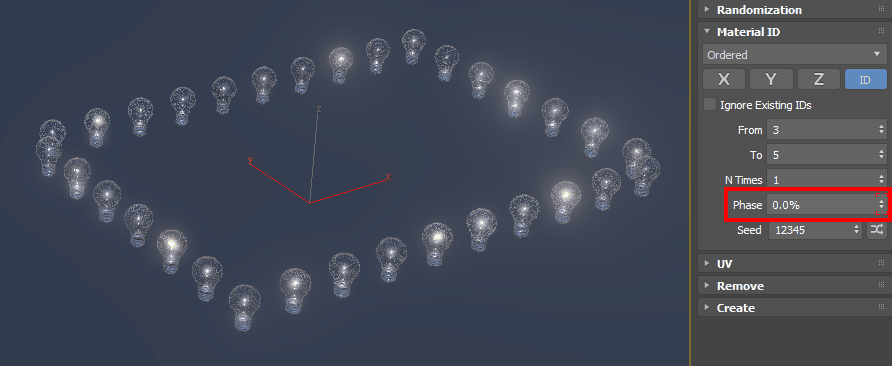

- Durch Animieren des Parameters Phase können interessante Effekte erzeugt werden, wie in diesem Markierungsrahmen veranschaulicht wird. In diesem Beispiel verfügt das Multi-/Unterobjekt-Material, das dieser Anordnung zugewiesen ist, über zwei verschiedene Material-IDs für den Glühdraht: "Ein" und "Aus". Wenn sich der Wert des Parameters Phase ändert, wird das Material des Glühdrahts von einem Klon zum nächsten durchlaufen. Wenn der Parameter Phase animiert wird, entsteht ein schillernder Markierungsrahmen.
