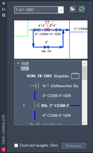

So öffnen Sie die P&ID-Linienliste
Öffnen Sie ein Plant 3D-Modell.
Klicken Sie in der Multifunktionsleiste auf die Registerkarte Start
Gruppe Teil einfügen
P&ID-Linienliste.
Klicken Sie im Fenster P&ID-Linienliste in der Dropdown-Liste auf die P&ID-Zeichnung, die Sie öffnen wollen.
