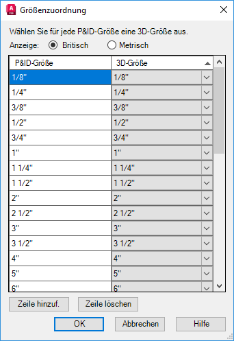

  3. Führen Sie im Dialogfeld Größenzuordnung folgende Schritte durch:
    1. Klicken Sie je nach Bedarf auf Britisch oder Metrisch.
    2. Klicken Sie in der Spalte P&ID-Größe auf eine Nennweite (z. B. 3/8").
    3. Klicken Sie in der Spalte 3D-Größe auf die jeweilige passende Größe (z. B. 3/8").
    4. Fahren Sie mit der Größenzuordnung je nach Bedarf fort.
    5. Um eine neue Zuordnung hinzuzufügen, klicken Sie auf Zeile hinzufügen.
    6. Klicken Sie auf OK.
