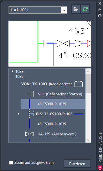

Die P&ID-Linienliste zeigt die Leitungssegmente sowie die zugehörigen Komponenten, die in der angegebenen P&ID-Zeichnung vorkommen. Sie können auf jedes verfügbare Leitungssegment klicken und dessen Plant 3D-Entsprechung im 3D-Modell platzieren.
  1. Öffnen Sie ein Plant 3D-Modell.
  2. Klicken Sie in der Multifunktionsleiste auf die Registerkarte Start Gruppe Teil einfügen P&ID-Linienliste.
  3. Führen Sie im Fenster P&ID-Linienliste folgende Schritte durch:
    • Klicken Sie in der Dropdown-Liste auf die P&ID-Zeichnung, deren Leitungen und Komponenten Sie anzeigen möchten.
    • Erweitern Sie in der Baumstruktur die Rohrleitungsgruppe. Klicken Sie auf ein Leitungssegment.
    • Klicken Sie auf Platzieren.

    • Wenn die Nennweite und die Rohrklasse nicht übereinstimmen, führen Sie im Dialogfeld Nennweite und Rohrklasse auswählen folgende Schritte durch:
      • Klicken Sie unter Rohrklasse auf eine Rohrklasse (z. B. CS150).
      • Klicken Sie unter Nennweite auf eine Nennweite (z. B. 4").
      • Wenn Sie sich sicher sind, dass Ihre Auswahl für alle Situationen zutreffend ist, aktivieren Sie das Kontrollkästchen [Nennweite] immer durch den ausgewählten Größenwert ersetzen. (Die Rohrklasse wird nicht zusammen mit der Nennweite gespeichert.)
      • Klicken Sie auf Auswählen.
