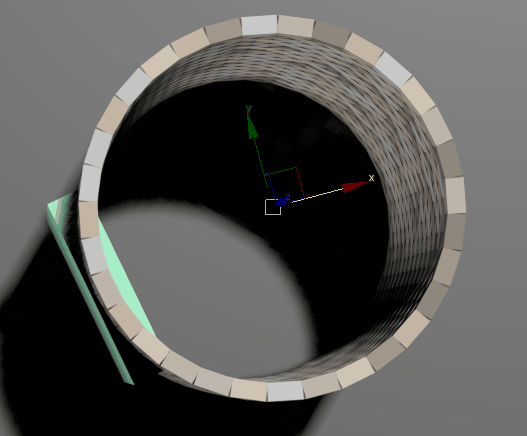

- Lorsqu’un objet à supprimer est sélectionné, les clones sont supprimés s’ils se trouvent en dehors du volume de l’objet polygonal sélectionné.
- Dans l’exemple suivant, le rectangle correspond à l’objet à supprimer. Toutes les briques de la tour sont supprimées, à l’exception des briques qui se trouvent à l’intérieur du volume du rectangle.
Remarque : Pour obtenir des résultats prévisibles, assurez-vous que l’objet à supprimer ne comporte aucun trou ou interstice ouvert.
Remarque : Faites un clic droit sur Choisir objet de masquage et sélectionnez Effacer objet de masquage pour réinitialiser l’objet à supprimer.
- Inverser
- Une fois sélectionnés, les clones sont supprimés s’ils se trouvent à l’intérieur du volume de l’objet polygone sélectionné.
- Dans l’exemple suivant, ce paramètre a été utilisé pour créer une ouverture dans une tour de briques. Un rectangle, l’objet à supprimer, a été positionné de manière à entourer complètement les briques. Lorsque le rectangle est caché, nous pouvons voir que les briques enfermées dans le volume du rectangle ont été retirées de la tour.
