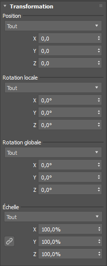

Le panneau déroulant Transformation du modificateur Réseau fournit des commandes qui permettent de régler la position, la rotation et l’échelle des clones du réseau.
Position
Les options de transformation suivantes sont uniquement disponibles lorsque le mode de distribution est défini sur Grille. Pour en savoir plus, consultez la rubrique Panneau déroulant Distribution du modificateur Réseau (Grille).
- Méthode de position
- Définit la méthode de transformation de position.

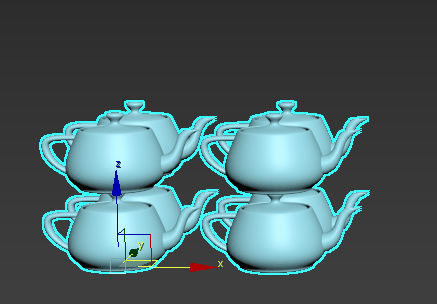

- Tout
- Déplace chaque clone selon la distance spécifiée dans les paramètres X, Y et/ou Z. Tous les clones se déplacent vers l’extérieur en partant du premier clone.

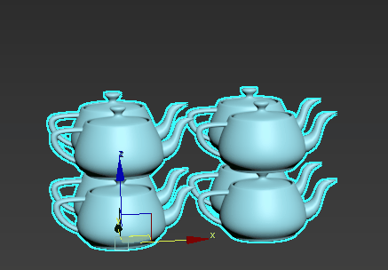

- Dans l’exemple suivant, les paramètres X, Y et Z sont définis sur 10.

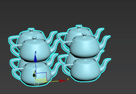

- Par incréments
- Déplace chaque clone successivement selon la distance spécifiée dans les paramètres X, Y, et/ou Z.

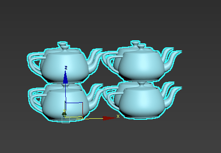

- Dans l’exemple suivant, les paramètres X, Y et Z sont définis sur 3.

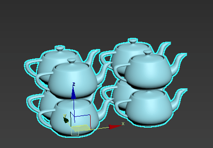

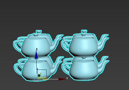

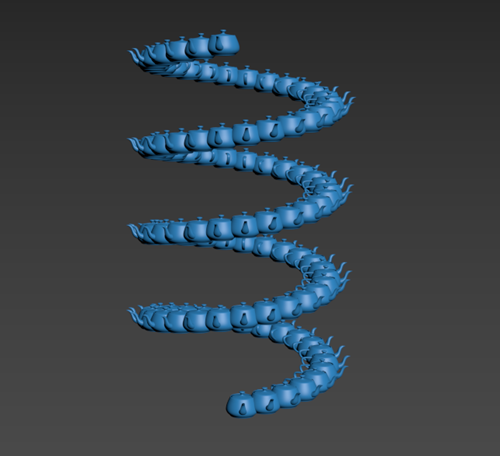

- Déplace chaque clone successivement le long de l’axe principal du réseau. Vous pouvez utiliser cette option pour produire un motif hélicoïdal. Dans l’exemple suivant, Axial est défini sur 40.

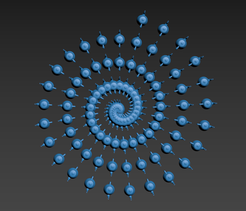

- Déplace chaque clone successivement et tangentiellement (vers/hors de) le long de l’axe principal du réseau. Cette méthode peut être utilisée pour produire un motif en spirale. Dans l’exemple suivant, la valeur Radial est définie sur 0,3.
