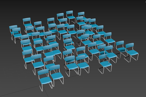

Réseau propose des commandes qui permettent d’ajuster la position, la rotation et l’échelle, et d’appliquer les ajustements à un pourcentage des clones du réseau. Dans l’exemple suivant, la méthode de distribution
Grille a été utilisée pour créer une grille de chaises, laquelle a été randomisée à l’aide des paramètres
Position.

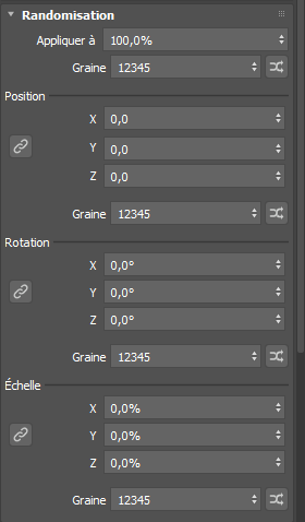

Interface
- Appliquer à
- Définit le pourcentage de clones affectés par les randomisations. La valeur par défaut est 100 %.
- Graine
- Définit une valeur de départ aléatoire pour la valeur Appliquer à.
- Position X, Y, Z
- Déplace les clones affectés le long de l’axe X, Y ou Z d’une quantité aléatoire entre 0,0 et +- la valeur spécifiée. Cette valeur est mesurée en unités d’affichage.
- Graine
- Définit la valeur de départ du nombre aléatoire pour la valeur de position.
- Randomisation de graine
- Cliquez sur
pour rendre aléatoire la valeur de départ.
- Lien de position (
- Une fois activé, le paramètre de l’axe X contrôle les trois axes, ce qui facilite la transposition proportionnelle des clones.
- Rotation X, Y, Z
- Fait pivoter les clones affectés autour de l’axe X, Y ou Z d’une quantité aléatoire entre 0,0 et +- jusqu’à la valeur spécifiée. Cette valeur est mesurée en degrés.
- Graine
- Définit la valeur de départ aléatoire de la valeur de rotation.
- Cliquez sur
- Lien de rotation (
- Une fois activé, le paramètre de l’axe X contrôle les trois axes, ce qui facilite la rotation proportionnelle des clones.
- Échelle X, Y, Z
- Met à l’échelle les clones affectés le long de l’axe X, Y ou Z d’une quantité aléatoire comprise entre 0,0 et +- jusqu’à la valeur spécifiée. Cette valeur est mesurée en unités d’affichage.
- Graine
- Définit la valeur de départ aléatoire pour la valeur d’échelle.
- Cliquez sur
- Lien de l’échelle (
- Une fois activé, le paramètre de l’axe X contrôle les trois axes, ce qui facilite la mise à l’échelle proportionnelle des clones.
