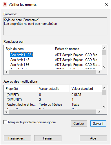

Cette procédure permet de synchroniser un dessin de projet par rapport aux normes AutoCAD qui lui sont associées. Les normes AutoCAD s'appliquent aux paramètres de calques AutoCAD ainsi qu'aux styles de cote, aux styles de texte et aux types de ligne AutoCAD.
. Une barre de progression permet de suivre le déroulement de la mise à jour du fichier CHX.
La zone Problème présente le premier style de cote, style de texte, calque ou type de ligne AutoCAD non cohérent avec les normes AutoCAD du projet.
Lorsque vous avez terminé, vous obtenez un message récapitulant l'ensemble des problèmes.
