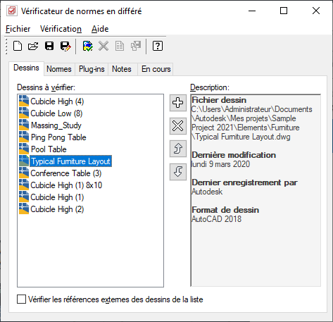

    Vérificateur de normes en différé
  6. Cliquez sur le menu VérificationLancer vérification.
