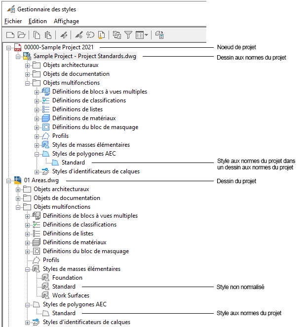

Styles de normes dans le Gestionnaire des styles
L'opération permet uniquement de synchroniser les styles et les paramètres d'affichage avec les normes dans le dessin de projet indiqué, mais pas entre plusieurs dessins de projet.
Les styles et les paramètres d'affichage aux normes sont représentés dans le Gestionnaire des styles et dans le Gestionnaire d'affichage. Leur état par rapport aux normes du projet est symbolisé par différentes icônes.

Style ou paramètre d'affichage non normalisé L'icône de couleur grise indique que le style ou le paramètre d'affichage dans le dessin de projet n'a pas d'équivalent dans les normes du projet ou, dans le cas des styles, que le style correspondant dans les normes du projet n'a pas été associé au type de style dans la configuration des normes du projet. Si un style d'un dessin aux normes du projet est symbolisé par cette icône, ceci signifie que le type de style auquel il appartient n'a pas été associé au type de style de normes correspondant dans les paramètres de configuration du projet. Si vous avez, par exemple, associé le type de style Mur dans la configuration des normes au dessin aux normes "Wall Styles 1.dwg", les styles de murs dans "Wall Styles 1.dwg" seront affichés comme des styles de normes dans le Gestionnaire des styles. En revanche, les styles de murs dans "Wall Styles 2.dwg" seront considérés comme des styles non conformes. |
Il est possible de synchroniser des styles individuels dans un dessin de projet.

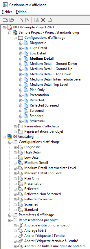

Il est possible de synchroniser chacun des composants du système d'affichage dans un dessin de projet.
Arborescence du Gestionnaire d'affichage
