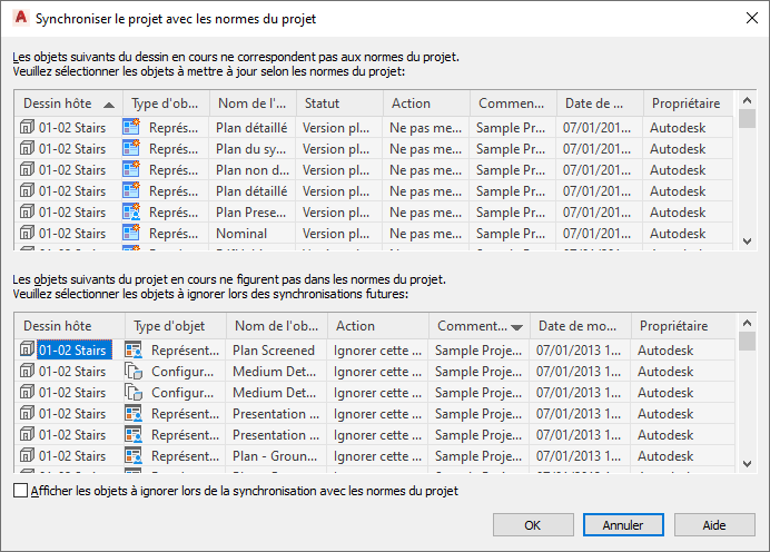

Lorsque vous synchronisez un projet ou un dessin en fonction des normes de projet AEC auxquelles il est associé, les styles et les paramètres d'affichage des dessins de projet sont comparés aux versions des dessins aux normes. Si la version du style ou du paramètre d'affichage dans le dessin de projet n'est pas identique à celle du dessin aux normes, plusieurs actions sont possibles pour le style ou le paramètre d'affichage.
Boîte de dialogue de synchronisation
| Statut | Description | Action |
| Version en cours conforme | Le style ou le paramètre d'affichage dans le dessin de projet est identique à la version dans le dessin aux normes du projet. | Aucune action requise. L'objet est conforme à la norme. |
| Version plus ancienne des styles et paramètres d'affichage aux normes | Le style ou le paramètre d'affichage dans le dessin de projet est une ancienne version du style ou du paramètre d'affichage dans le dessin aux normes du projet. Remarque : L'identifiant unique global (GUID) de la version sert à déterminer la version la plus récente.
Plusieurs actions sont possibles :
Remarque : Si vous sélectionnez cette option, il est possible d'afficher les objets ignorés au cours de chaque synchronisation.
| Version non conforme (version plus récente) des styles et paramètres d'affichage aux normes | Le style ou le paramètre d'affichage dans le dessin de projet est introuvable dans l'historique des versions du dessin aux normes du projet. | |
| Style ou paramètre d'affichage non normalisé | Le style ou le paramètre d'affichage dans le dessin de projet ne figure pas dans les dessins aux normes du projet. |
