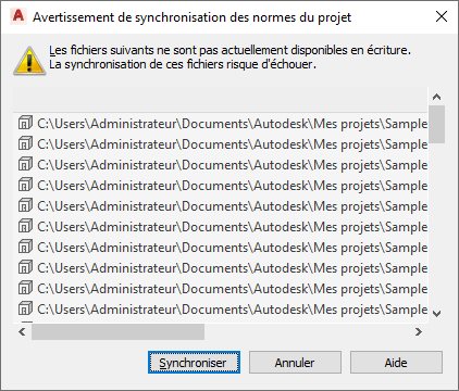

Lorsque vous synchronisez un projet complet, les dessins actuellement ouverts par un autre utilisateur ou en lecture seule sont exclus de la synchronisation. Avant de commencer la synchronisation du projet, le programme procède à un contrôle interne pour vérifier s'il existe des dessins qui risquent d'être ignorés lors de la synchronisation. Si c'est le cas, la fiche de travail Avertissement de synchronisation s'affiche.
Si vous obtenez un message d'avertissement de ce type, vous pouvez soit attendre que tous les dessins de projet soient disponibles, soit commencer dès maintenant la synchronisation du projet, en sachant que certains dessins ne seront pas pris en compte.
Si certains dessins de projet ne sont actuellement pas en état d'être synchronisés, vous recevez le message d'avertissement suivant :
