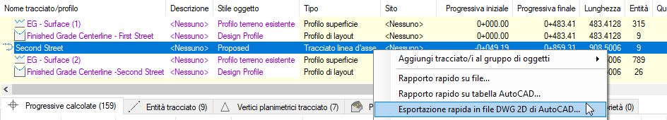

Per utilizzare l'opzione Esportazione rapida in file DWG 2D di AutoCAD, selezionare uno o più oggetti da un riquadro elenco oggetti qualsiasi nella finestra Project Explorer e selezionare l'opzione "Esportazione rapida in file DWG 2D di AutoCAD" dal menu di scelta rapida.

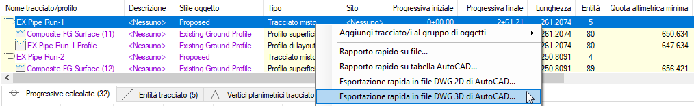

Analogamente, è possibile esportare un file DWG 3D di AutoCAD. Selezionare uno o più oggetti in un riquadro elenco oggetto nella finestra Project Explorer e selezionare l'opzione "Esportazione rapida in file DWG 3D di AutoCAD" dal menu di scelta rapida.
