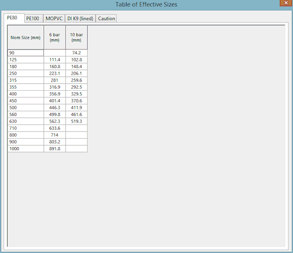

Tabella delle dimensioni nominali
La tabella delle dimensioni nominali fornisce i diametri interni effettivi per vari materiali delle condotte a diverse pressioni di esercizio. È inclusa come tabella nel software solo per riferimento.
Per visualizzare la tabella delle dimensioni nominali, scegliere Tabelle/Tabella dimensioni nominali dal menu Modello. Il menu Modello viene visualizzato solo quando è aperta una rete e una delle viste di rete è la finestra attiva corrente.
La tabella delle dimensioni nominali fornisce informazioni più dettagliate per determinati materiali delle condotte rispetto a quelle disponibili nelle tabelle utilizzate per il lookup automatico. Questi materiali possono essere visualizzati e modificati nella finestra di dialogo Materiali condotta. Per ulteriori informazioni sul processo, vedere Impostazione del diametro della condotta.

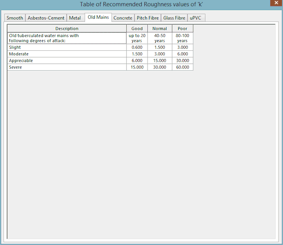

Tabella di scabrezza Colebrook-White
La tabella di scabrezza Colebrook-White fornisce i coefficienti di scabrezza (k) per vari materiali delle condotte in diversi stati di deterioramento. È inclusa come tabella nel software solo per riferimento.
Per visualizzare la tabella di scabrezza Colebrook-White, scegliere Tabelle/Tabella scabrezza CW dal menu Modello. Il menu Modello viene visualizzato solo quando una rete è aperta e una delle viste di rete è la finestra attiva corrente.
I valori nella tabella di scabrezza Colebrook-White provengono dalla tabella 38 dei grafici di Wallingford.

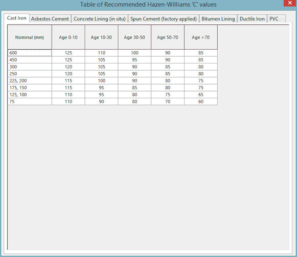

Tabella di scabrezza Hazen-Williams
La tabella di scabrezza Hazen-Williams fornisce i coefficienti di scabrezza (C) per vari materiali per le condotte in diverse fasce di età. È inclusa come tabella nel software solo per riferimento.
Per visualizzare la tabella di scabrezza Hazen-Williams, scegliere Tabelle Tabella scabrezza HW dal menu Modello. Il menu Modello viene visualizzato solo quando una rete è aperta e una delle viste di rete è la finestra attiva corrente.
I valori nella tabella di scabrezza Hazen-Williams provengono dal Manual of British Water Engineering Practice (4th Edition) Volume II Engineering Practice, Tabella XXXIII.

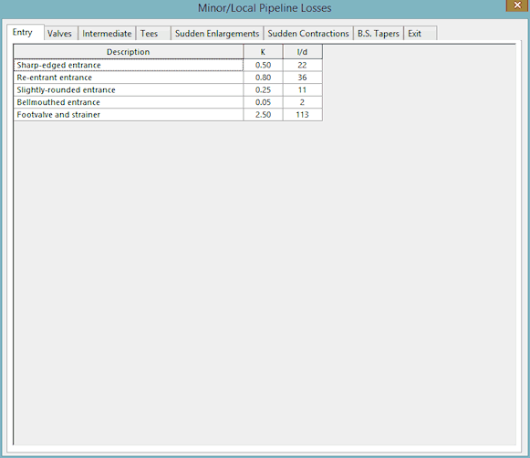

Tabella delle perdite minori
La tabella delle perdite minori fornisce una stima delle perdite aggiuntive attribuite a valvole, curve e altre giunzioni nella rete di approvvigionamento idrico. È inclusa come tabella nel software solo per riferimento.
Per visualizzare la tabella delle perdite minori, scegliere Tabelle/Tabella delle perdite minori dal menu Modello. Il menu Modello viene visualizzato solo quando una rete è aperta e una delle viste di rete è la finestra attiva corrente.
I valori nella tabella delle perdite minori sono identici a quelli forniti nel pacchetto WesNet.
