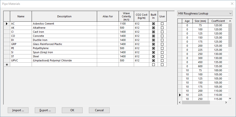

La finestra di dialogo viene visualizzata scegliendo Strumenti Materiali condotta.
Pipe Materials dialog
Elemento Descrizione
Griglia principale
Append row È possibile aggiungere un nuovo materiale della condotta nella riga contrassegnata da questo simbolo (se presente). Immettere un nome, quindi immettere o scegliere i valori nelle altre colonne.
Nome
Nome del materiale della condotta. Questo è il codice interno ed è composto da un massimo di 10 caratteri
Descrizione
Una descrizione più completa del materiale della condotta. Questa descrizione viene visualizzata nell'elenco a discesa delle griglie di collegamento quando si seleziona Materiale condotta.
Alias per
È possibile impostare qualsiasi materiale della condotta definito dall'utente in modo che funga da alias per un altro materiale della condotta. In questo campo, immettere l'altro nome del materiale della condotta.
Ad esempio, è possibile aggiungere un nuovo materiale della condotta denominato IRON e quindi impostare il relativo campo Alias in modo che punti al tipo CI (Ghisa) incorporato. Ora, quando le procedure di ricerca trovano IRON nel campo Materiale per una condotta, cercheranno CI (Ghisa) nelle tabelle.
Quando un tipo di materiale viene impostato come alias, non è possibile modificare le tabelle di lookup associate al tipo, in quanto non verranno utilizzate nelle procedure di lookup. Vengono invece utilizzate le tabelle dei tipi alias.
I tipi di materiale incorporati non possono essere impostati come alias. Il campo Alias nella griglia è disabilitato.
Celerità onde
Utilizzato per impostare automaticamente la celerità delle onde dal materiale della condotta.
Velocità di propagazione delle onde di pressione lungo una condotta causata da un improvviso aumento o diminuzione della velocità della portata.
Costo CO2
Utilizzato per impostare automaticamente il costo del materiale CO2 dai valori di materiale e diametro.
Costo dei materiali delle condotte equivalente in biossido di carbonio.
Incorporato
Selezionare questa casella di controllo se si desidera utilizzare le tabelle di lookup incorporate per qualsiasi tipo di materiale incorporato. Solo i materiali incorporati hanno tabelle incorporate, pertanto questa casella non è rilevante per i tipi di materiale definiti dall'utente.
Utente
Selezionare questa casella di controllo se si desidera utilizzare tabelle definite dall'utente per un tipo di materiale. La casella deve essere selezionata in modo permanente per i materiali definiti dall'utente, poiché hanno solo un gruppo di tabelle.
I tipi di materiale incorporati possono disporre o meno di tabelle definite dall'utente associate. Se le tabelle sono disponibili, verranno selezionate facendo clic su questa casella. In caso contrario, è possibile fare doppio clic su questa casella per aggiungere nuove tabelle. È possibile basare queste nuove tabelle sulle tabelle incorporate esistenti.
Tabelle di lookup (elenco a discesa)
Lookup scabrezza CW
Utilizzato per impostare automaticamente la scabrezza delle condotte quando il tipo di scabrezza è impostato su Colebrook-White.
Età
L'età della condotta
Coefficiente
Il coefficiente di scabrezza di una condotta dell'età specificata
Lookup scabrezza HW
Utilizzato per impostare automaticamente la scabrezza delle condotte quando il tipo di scabrezza è impostato su v
Età
Dimensioni
La dimensione (diametro) della condotta
Coefficiente
Il coefficiente di scabrezza di una condotta dell'età e delle dimensioni specificata
Lookup scabrezza DW
Utilizzato per impostare automaticamente la scabrezza delle condotte quando il tipo di scabrezza è impostato su Darcy-Weisbach.
Età
Coefficiente
Lookup dimensione nominale
Utilizzato per impostare automaticamente il diametro della condotta. È possibile immettere tabelle definite dall'utente per tutti i tipi di materiale. È inoltre possibile modificare i valori di tolleranza per qualsiasi tabella incorporata.
Nominale
Dimensione nominale della condotta. Spesso corrisponde al diametro esterno della condotta.
Tolleranza
La tolleranza utilizzata dal processo di lookup automatico quando si confrontano le dimensioni delle condotte con la tabella. Quando la procedura individua una condotta il cui diametro esistente rientra nella tolleranza impostata per una determinata dimensione di condotta, si presuppone che si tratti della dimensione effettiva e il diametro esistente viene sostituito con il diametro effettivo.
Efficace
Il diametro effettivo della condotta, in genere calcolato in base alla dimensione nominale e allo spessore del muro in base ai dati forniti dai produttori.
Costo CO2
Utilizzato per impostare automaticamente il costo del materiale CO2 per le condotte in base al valore dei campi Materiale e Diametro della condotta.
Dimensioni
Costo CO2
Il costo del CO2 equivalente del materiale per una condotta di una determinata dimensione
Importa (pulsante) Apre una finestra di dialogo Apri di Windows per scegliere il file CSV contenente i dettagli della scelta che si desidera importare.
Esporta (pulsante) Apre una finestra di dialogo Salva con nome di Windows per scegliere una posizione e un nome per un file CSV che contenga i dettagli della selezione che si desidera esportare.
