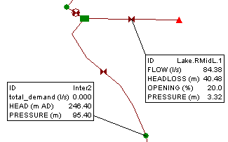

I risultati di riepilogo possono essere visualizzati per uno o più oggetti di rete utilizzando le etichette nella finestra Planimetria o nell'area delle informazioni sull'oggetto nella finestra Sezione longitudinale. Le etichette visualizzano risultati in costante cambiamento durante la riproduzione della simulazione. È inoltre possibile congelare la simulazione in un timestep per visualizzare i risultati dell'istantanea.
Durante la riproduzione dei risultati:
sulla barra degli strumenti di riproduzione per passare ad un timestep specifico.
e Passo indietro
per spostarsi un timestep alla volta per un'analisi più dettagliata dei valori dei risultati.
Etichette di planimetria che mostrano i risultati per un nodo e una valvola
Per informazioni dettagliate sull'utilizzo di etichette configurabili nella finestra Planimetria, vedere Utilizzo delle etichette di planimetria.
