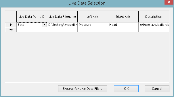

Finestra di dialogo Selezione dati live
Questa finestra di dialogo consente di selezionare i dati live da rappresentare graficamente in aggiunta alle tracce dei risultati quando si rappresentano graficamente gli oggetti selezionati.
La finestra di dialogo viene visualizzata facendo clic sul pulsante Dati live nella finestra di dialogo Selezione grafico.
Campo Descrizione
Griglia
ID punto dati live
Se è presente una configurazione di dati live corrente, sarà disponibile un elenco a discesa dei punti dati live (provenienti dalla vista Punto dati live, dalla vista Feed dati live, dalla vista Feed composito dati live o dai file e dai feed correlati alla telemetria).
Se non è aperta alcuna configurazione di dati live, utilizzare il pulsante Cerca file di dati live per cercare un file.
Nome file dati live
Si applica solo ai punti dati live provenienti da file.
Percorso completo del file di dati live.
Questo campo verrà popolato automaticamente una volta selezionato un ID punto dati live o selezionato un file mediante Cerca file di dati live.
Suggerimento: Questo campo è vuoto per i punti dati live correlati ai feed dati live.
Asse sinistro
Parametro da tracciare sull'asse sinistro del grafico.
Asse destro
Parametro da tracciare sull'asse destro del grafico.
Descrizione
Nome della traccia da rappresentare graficamente.
Apre la finestra di dialogo Apri di Windows per la ricerca di un file.
Questa opzione consente di selezionare per la creazione di grafici i file di dati live che non sono elencati nella configurazione dei dati live.
OK
Ritorna alla finestra di dialogo Selezione grafico.
