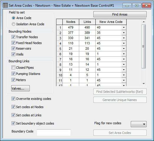

Finestra di dialogo Imposta codici area
La finestra di dialogo Imposta codici area viene utilizzata per impostare i codici di area in corrispondenza degli oggetti in base alla sottorete in cui si trova l'oggetto.
Per visualizzare la finestra di dialogo, selezionare Imposta codici area nel menu Modello.
Le opzioni della finestra di dialogo sono le seguenti:
Opzione Descrizione
Campo da impostare
Consente di determinare quale campo del codice area viene aggiornato: Codice area o Prefisso area di isolamento.
Quando una delle due opzioni è selezionata vengono mostrate le impostazioni di default. Se sono selezionate le impostazioni di default, le opzioni Nodi di delimitazione e Rami delimitanti verranno impostati come segue:
  • Area codice: consente di aprire tutti i nodi e i collegamenti. Tutte le opzioni nelle sezioni Nodi di delimitazione e Rami delimitanti verranno deselezionate. Tutte le opzioni della valvola verranno impostate su Chiuso.
  • Prefisso area di isolamento: i nodi e i contatori vengono aperti; le pompe e le valvole vengono chiuse. Le pompe e le valvole verranno utilizzate per definire le aree di isolamento. Tutte le opzioni nella sezione Nodi di delimitazione verranno deselezionate. Verrà selezionata l'opzione Stazioni di pompaggio nella sezione Collegamenti delimitanti. Tutte le opzioni della valvola verranno impostate su Sempre.
Gli oggetti selezionati nella sezione Nodi di delimitazione verranno considerati come contorni della rete ai fini della determinazione delle aree secondarie.
Rami delimitanti
Gli oggetti selezionati nella sezione Rami delimitanti verranno considerati come contorni della rete ai fini della determinazione delle aree secondarie.
Fare clic sul pulsante Valvole per impostare le opzioni della valvola di delimitazione nella finestra di dialogo Valvole contorno. La selezione dei tipi di valvole è più dettagliata se alla rete è associato un oggetto Dati di controllo.
Pulsante Trova aree
Fare clic su questo pulsante per cercare le sottoreti in base alle opzioni impostate nelle sezioni Nodi di delimitazione e Rami delimitanti della finestra di dialogo.
Griglia dell'area
Nella griglia dell'area vengono elencate tutte le sottoreti trovate ed è possibile specificare nuovi codici area per ciascuna sottorete.
Colonna Descrizione
Nodi
Numero di nodi nella sottorete.
Collegamenti
Numero di collegamenti nella sottorete.
Nuovo prefisso
Elenco a discesa di tutti i codici area all'interno della sottorete.
Il codice area di default è il codice più frequente nella sottorete.
Selezionare un codice dall'elenco a discesa o digitare un codice da applicare agli oggetti della sottorete quando si fa clic sul pulsante Imposta codici area.
Pulsante Trova sottoreti selezionate (Ret)
Selezionare una o più righe nella griglia dell'area (è possibile utilizzare i tasti CTRL e MAIUSC per selezionare più righe).
Fare clic sul pulsante Trova sottoreti selezionate (Ret) per evidenziare e ingrandire gli oggetti nelle sottoreti selezionate nella finestra Planimetria oppure utilizzare il tasto INVIO della tastiera.
Genera nomi univoci
Fare clic sul pulsante Genera nomi univoci per generare automaticamente un nuovo codice area univoco basato su numero intero per ciascuna delle righe selezionate.
Sovrascrivi codici esistenti
Selezionare questa opzione per sovrascrivere eventuali valori di codice area esistenti.
Se questa opzione è deselezionata, verranno aggiornati solo i campi del codice area che al momento non contengono un valore.
Imposta codici nei nodi
Selezionare questa opzione per impostare i valori del codice area in corrispondenza degli oggetti Nodo.
Se questa opzione è deselezionata, gli oggetti Nodo non verranno aggiornati.
Imposta codici nei collegamenti
Selezionare questa opzione per impostare i valori dei codici area in corrispondenza degli oggetti Collegamento.
Se questa opzione è deselezionata, gli oggetti Collegamento non verranno aggiornati.
Imposta codici oggetto del contorno
Selezionare questa opzione per impostare i valori del codice area per gli oggetti Nodo di delimitazione e Rami delimitanti.
I codici dell'oggetto di delimitazione verranno impostati sul valore immesso nel campo Codice contorno. Il campo Codice contorno è vuoto per default.
Aggiungi flag per nuovi codici
Selezionare un flag utente da applicare ai campi del codice area aggiornati.
Pulsante Imposta codici area
Fare clic su questo pulsante per aggiornare i valori di Codice area e Prefisso area di isolamento degli oggetti nelle sottoreti attualmente selezionati nella griglia dell'area.
I codici area verranno aggiornati in base ai valori attualmente visualizzati nella colonna Nuovo prefisso dell'area della griglia.
