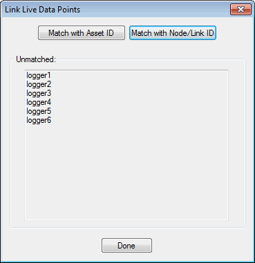

Collegamento automatico di dati live al modello
I dati live possono essere collegati automaticamente al modello se l'ID dati live corrisponde al Codice ID o all'ID nodo/collegamento della posizione in cui è stata effettuata la misurazione.
Per collegare automaticamente i dati live al modello, aprire una rete, il set di dati di controllo associato da aggiornare e la configurazione dati live contenente i dati da collegare.
  1. Selezionare Controllo > Collega punti dati live nel menu Rete. Verrà visualizzata la finestra di dialogo Collega punti dati live.
  2. Selezionare un'opzione nella finestra di dialogo Collega punti dati live:
    • Corrispondenza con codice ID
    • Corrispondenza con ID nodo/collegamento
In InfoWorks verrà eseguito un tentativo per abbinare i punti dati live che non sono ancora stati collegati al modello con ilCodice ID o l'ID nodo/collegamento di oggetti di rete, a seconda dell'opzione scelta in precedenza.
I parametri di controllo verranno aggiunti agli oggetti di rete che corrispondono ai dati live e il campo ID punto dati live degli oggetti verrà compilato con quello del punto dati live corrispondente.
Nella finestra di dialogo Collega punti dati live verrà visualizzato un elenco di punti dati live non corrispondenti.
  1. Fare clic su Fatto per chiudere la finestra di dialogo.
