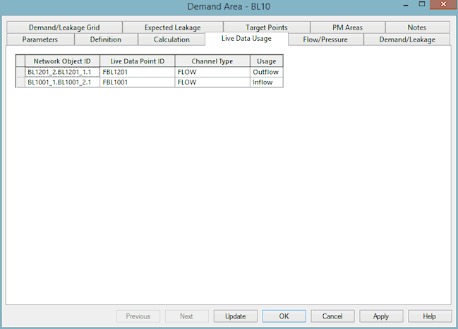

La pagina Uso dati live dell'Area di domanda permette di visualizzare i dati live collegati all'Area di domanda. La griglia Uso dati live mostra l'ID dei dati live, l'oggetto di rete a cui i dati live sono collegati, il tipo di dati live e il modo in cui tali dati vengono utilizzati nel calcolo della domanda.
Questa griglia viene popolata solo quando il file di configurazione dei dati live pertinente è aperto, insieme alla rete e al controllo.
L'utilizzo dei dati live può essere classificato in una delle sei seguenti opzioni:
*Il calcolo presuppone che la connettività dei collegamenti di delimitazione segua la direzione positiva della portata, ossia un collegamento di delimitazione con connettività inversa farà sì che un'immissione venga considerata come deflusso nel calcolo della domanda e viceversa.
Gli ID punto dati live vengono generati da Punto dati live, Feed dati live o Feed composito dati live. Gli ID duplicati vengono visualizzati una sola volta.
I risultati dell'analisi dei dati live possono essere visualizzati in un grafico nella pagina Portata/Pressione dell'Area di domanda.
