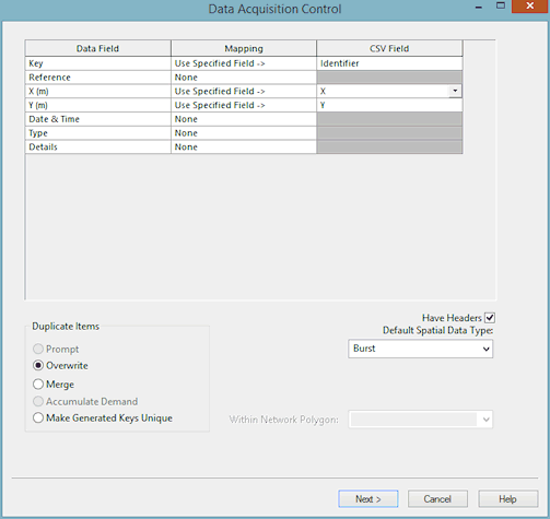

取得ページでは、インポート データのフィールドが InfoWorks データベースのデータ フィールドにマッピングされます。CSV ファイルをインポートする場合は、事前に CSV データの構造を把握しておく必要があります。
データ フィールドのマッピング グリッド
インポート データのフィールドを InfoWorks データベースのデータ フィールドにマッピングします。
データ フィールド
InfoWorks データベース フィールドの読み取り専用列。
マッピング
データ フィールドと CSV フィールド / GIS フィールド間のマッピング。
インポートする CSV / GIS ファイルのフィールド。

重複アイテム
重複したキーを持つデータを処理する場合、いくつかのオプションがあります。重複キーは、次のような場合に発生します。
  • 2 回目のデータをインポートする
  • 識別子にマッピングされた CSV フィールドまたは GIS フィールドが一意ではないデータをインポートする
  • 複数の顧客ポイントが同じ場所にある場合に識別子を作成する
使用可能なオプションは次のとおりです。
プロンプト
このオプションはまだ実装されていません。
上書き
このオプションがデフォルト値です。同じキーを持つ新しいレコードによって、既存のレコードが置き換えられます。[生成されたキーを固有にする]オプションを選択しない限り、自動生成されたキーを持つ新しいオブジェクトもこの対象に含まれます。
合併
新しいオブジェクトのフィールドにデータが入っている場合は、既存のオブジェクトのデータを置き換えます。既存オブジェクトの他のフィールドは変更しません。
要求を蓄積
このオプションは選択できません。無効になっています。
生成されたキーを固有にする
InfoWorks は、すべての新しいオブジェクトに対して一意になるように識別子を調整します。
デフォルト空間データ タイプ
[タイプ]フィールドのデフォルト値を設定します。インポートしたデータのフィールドが空白の場合、またはインポートしたデータ フィールドが[タイプ]フィールドにマッピングされていない場合は、デフォルト値が使用されます。[デフォルト空間データ タイプ]ドロップダウン リストでオプションを選択するか、値を入力します。
ネットワーク ポリゴン内
選択したネットワーク ポリゴン内のデータのみを取得します。空間データが関連付けられている地理的領域を制限するのに役立ちます。これにより、ファイル内に存在していても、現在のモデルに適用されないデータを除外できます。

左側の列のオブジェクト フィールドにインポする CSV フィールドのインデックス番号を右側の列に入力します。CSV データのインデックス番号は 1 から始まります。
右側の列に数値が入力されているフィールドについては、[マッピング]列の値を必ず[なし]から[指定フィールドを使用->]に変更する必要があります。マッピングに使用できるオプションは、この 2 つだけです。
GIS データ
[マッピング]列には、いくつかのオプションがあります。次の操作を実行できます。
必須日付
インポートするファイルでデータが必須となるのは、[キー]、[X]、[Y]フィールドだけです。[キー]フィールドは、データベース内の空間データ オブジェクトを一意に識別するものでなければなりません。したがって、空間データの複数のファイルをインポートした場合、キーが現在のファイル内で一意であるだけでは不十分です。
必要に応じて、InfoWorks にキーを生成することを許可できます。キーのマッピングを[なし]のままにします。InfoWorks では、データ ファイル内の X 値と Y 値に基づいてキーが作成されます。
