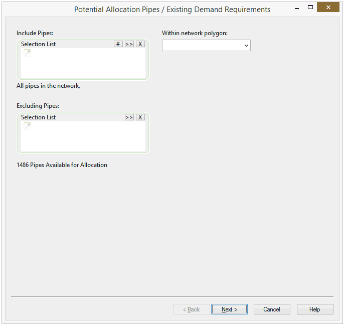

事前配分ページには、空間データ ポイントを配分できる、ネットワーク内の管のサブセットを選択するオプションがあります。
[管を含める]選択リスト
選択項目を含めることで、管を特定のセットに制限します。1 つまたは複数の選択リストをボックスにドラッグするか、[...]ボタンを使用して選択リストを参照します。または、ジオプラン ウィンドウで管を選択し、[現在]ボタンをクリックして現在の選択項目を選択します。選択したノード間の管を含めるためのオプションが表示されます。
[選択リスト]ボックスが空のままの場合、InfoWorks ではすべての管が配分可能であると推定されます。
ネットワーク ポリゴン内
ポリゴンを使用して、管が含まれる領域を制限します。管を含めるには、管の両端がポリゴン内に収まっている必要があります。
[管を除外]選択リスト
選択項目を除外して、管を特定のセットに制限します。1 つまたは複数の選択リストをボックスにドラッグするか、[...]ボタンを使用して選択リストを参照します。

[次へ]をクリックして続行します。[ネットワーク内のすべての管をスキャンしています]という進行状況バーが表示される場合があります。
ウィザードの配分ページが表示されます。
