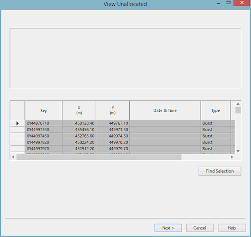

ウィンドウの下部には、配分されていない空間データ ポイントがすべて一覧表示されています。このグリッド上で、それらのポイントを他のネットワーク オブジェクトと同じように選択できます。選択すると、空間データ グリッドジオプラン ウィンドウなどの他のネットワーク ビューでオブジェクトがハイライト表示されます。
[選択の検索]ボタンをクリックして、ジオプランで選択した空間データ ポイントをズームインします。
最後に
[戻る]をクリックして配分ページに戻り、データを再度配分してみるか、[次へ]をクリックして空間データ解析ウィザードの適用ページを表示します。
