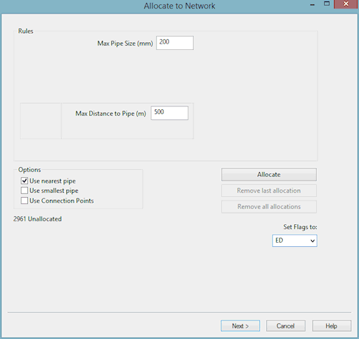

空間データ分析ウィザードの配分ページは、ネットワーク内の管に空間データ ポイントを配分するためのルールとオプションを設定するために使用します。
配分プロセスは反復的に行われます。次の操作を実行できます。
- 空間データ ポイントを配分する
- 結果のサマリーを確認する
- ジオプラン ウィンドウへの影響を確認する
- 配分ルールを変更して、もう一度試す
未配分の項目は、未配分ページで確認できます。未配分ページからこのページに戻って、配分を再試行することができます。
InfoWorks では、顧客ポイントごとにルール設定を使用して、配分に使用できる管のリストを作成します。
[最大管渠サイズ]または[管への最大距離]ルールの値がゼロの場合、配分プロセスでルールを使用しないことを意味します。
ルール
最大管渠サイズ
指定した値よりも大きい直径の管は、配分プロセスから除外されます。
管への最大距離
顧客ポイントから管の最も近いポイントまでの距離が指定された距離を超える場合、空間データ ポイントは配分されません。
オプション
最近接管を使用
このオプションをオンにすると、上記のルールを満たす空間データ ポイントに最も近い管に空間データが配分されます。
最近接管のオプションも最小管のオプションも選択されていない場合、InfoWorks では上記のルールを満たす任意の管に空間データが配分されます。
最小管を使用
このオプションをオンにすると、上記のルールを満たす最小直径の管に空間データが配分されます。
ボタン
配分
上記のルールとオプションを使用して需要の配分を試みます。配分が完了すると、[ルール]ボックスには、適用されたルールが配分プロセスにどのように影響したかについての追加情報が表示されます。
最後の配分を削除
[配分]ボタンを最後にクリックしてから実行された配分をクリアします。
全配分を削除
現在のポイント セットに対するすべての配分を削除します。これは、確認ページに表示されていたリストです。ウィザードを以前使用した際の配分は、開始ページの再配分オプションを選択しない限り表示されません。
フラグの設定先:
必要に応じて、ドロップダウン リストからフラグを選択します。これにより、正常に配分されたポイントの配分済み管 ID フィールドにフラグが付けられます。これは、空間データ グリッドまたは個々の空間データ ポイントの空間データ プロパティ シートで表示できます。
最後に
[次へ]をクリックします。[未配分アイテムをスキャンしています]という進行状況バーが表示される場合があります。これにより、ウィザードの未配分ページが表示されます。
別の配分ルールを試す場合は、未配分ページからこのページに戻ることができます。
