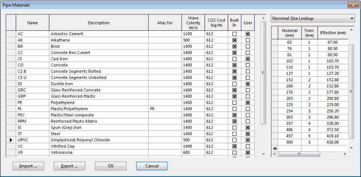

特定の管の[材質]と[直径]の[閾値]の値を使用して、有効直径のルックアップ手順で管が特定のタイプとして認識される元の直径の範囲を定義できます。
たとえば、[管の材質]ダイアログが次の図のようになっていたとします。この場合、有効直径のルックアップ手順で、[材質]が UPVC、[直径]が 402 mm ~ 410 mm に設定されている管が見つかると、特定のタイプの管として認識されて、[直径]の値がルックアップ テーブルの有効直径である 372.5 mm に置き換えられます。
[管の材質]ダイアログ
