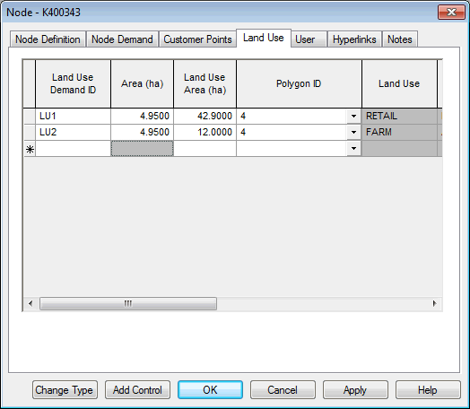

[土地利用]ページ
土地利用配分ツールによってノードに配分された土地利用需要は、ノードのプロパティ シートの[土地利用]ページで確認できます。
このページは、土地利用需要をノードに手動で配分する場合にも使用できます。詳細については、「土地利用需要をノードに配分する」のトピックを参照してください。
土地利用需要を割り当てることができるノードのタイプは、ノード貯水池消火栓です。
このページのデータ フィールドの詳細については、「基本的なノードのデータ フィールド」および「土地利用のデータ フィールド」のトピックを参照してください。
