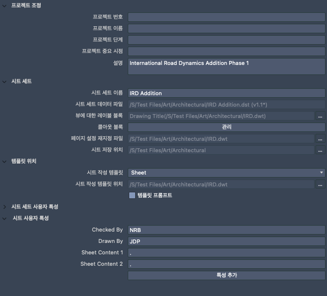

시트 세트 특성(시트 세트 관리자)
시트 세트에 대한 정보를 표시합니다.
SHEETSET(명령)
메뉴: 윈도우 > 시트 세트 관리자: 시트 세트 관리자에서 시트 세트 선택
옵션 리스트
다음과 같은 옵션이 표시됩니다.
투영
일반적으로 프로젝트를 식별하는 데 사용되는 필드를 표시합니다.
프로젝트 번호
프로젝트에 지정된 번호를 지정합니다.
프로젝트 이름
프로젝트에 지정된 이름을 지정합니다.
프로젝트 단계
프로젝트의 현재 단계를 지정합니다.
프로젝트 중요 시점
프로젝트의 현재 중요 시점을 지정합니다.
설명
프로젝트의 설명을 지정합니다.
시트 세트
일반적으로 시트 세트를 식별하는 데 사용되는 필드를 표시합니다.
시트 세트 이름
시트 세트의 이름을 지정합니다.
시트 세트 데이터 파일
시트 세트 데이터(DST) 파일의 경로 및 파일 이름을 표시합니다.
레이블 블록 뷰
시트 세트에 대한 레이블 블록이 포함된 도면 템플릿(DWT) 또는 도면(DWG) 파일의 경로 및 파일 이름을 표시합니다.
뷰에 대한 레이블 블록 대화상자를 표시하고 시트 세트에 대한 레이블 블록을 지정하려면 줄임표 버튼을 클릭합니다.
콜아웃 블록
콜아웃 블록 대화상자를 표시하고 시트 세트에 대한 콜아웃 블록을 관리하려면 관리를 클릭합니다.
페이지 설정 재지정 파일
시트 세트의 페이지 설정 재지정이 들어 있는 도면 템플릿(DWT) 파일의 경로 및 파일 이름을 표시합니다.
시트 세트에 사용할 페이지 설정 재지정이 포함된 도면 템플릿(DWT) 파일을 지정하려면 줄임표 버튼을 클릭합니다.
시트 저장소 위치
새 시트 작성 시 새 도면(DWG) 파일을 저장할 폴더의 경로 및 이름을 표시합니다.
주: 시트 세트 관리자 팔레트의 오른쪽 아래 구석에 있는 시트 세트 작업 메뉴의 이름 동기화 항목 아래에 있는 시트 제목 및 도면 제목을 지우면 새 도면(DWG) 파일에 대해 다른 폴더를 지정할 수 있는 줄임표 버튼이 활성화됩니다.
템플릿 위치
현재 시트 세트에서 새 배치를 작성할 때 사용되는 설정을 표시합니다.
시트 작성 템플릿
새 시트를 작성할 때 사용할 시트를 표시합니다.
시트 세트 작성 템플릿 위치
하위 세트에 대한 새 도면 파일을 작성할 때 사용할 도면 템플릿(DWT) 또는 도면(DWG) 파일을 지정합니다.
템플릿 프롬프트
새 시트가 추가될 때마다 새 시트 대화상자가 확장 또는 축소 상태로 표시되는지 여부를 조정합니다.
시트 세트 사용자 특성
시트 세트와 연관된 사용자 정의 사용자 특성을 표시합니다.
다음과 같은 방법으로 사용자 정의 사용자 특성을 관리할 수 있습니다.
  • 특성 추가를 클릭하여 사용자 특성 추가 대화상자를 표시하고 새 특성을 작성합니다.
  • 특성을 마우스 오른쪽 버튼으로 클릭하고 사용자 특성 제거를 선택하여 특성을 제거합니다.
    또한 새 사용자 특성을 선택하여 사용자 특성 추가 대화상자를 열고 새 특성을 작성할 수 있습니다.
시트 사용자 특성
시트 세트에서 각 시트와 연관된 사용자 정의 사용자 특성을 표시합니다.
