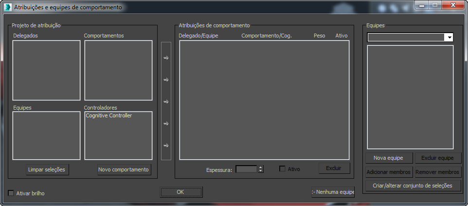

A caixa de diálogo de atribuições de comportamento e equipes permite agrupar delegados em equipes e atribuir comportamentos e controladores cognitivos a delegados individuais e equipes. Ela também permite modificar atribuições existentes.
A caixa de diálogo é sem restrição; enquanto estiver aberta, é possível utilizar o painel Modificar para ajustar os comportamentos e definir novos comportamentos, bem como animar as configurações de Peso das atribuições.
Nota: Multidão não permite o uso de vários controladores cognitivos com um delegado. É possível fazer atribuições a eles, mas ao solucionar, o estúdio de personagens informa que ele usará apenas o primeiro controlador cognitivo atribuído.
Nota: A opção Ativar intermitente ajuda a visualizar quais delegados são afetados por diferentes ações nesta caixa de diálogo. Quando está ativado e se realiza uma das ações a seguir, os delegados relevantes "piscam" (um realce breve) nas viewports:

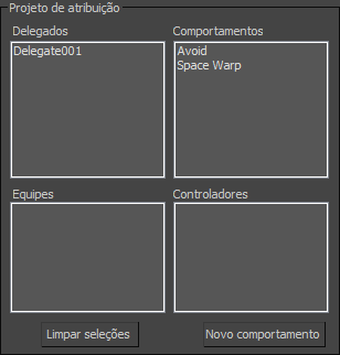

grupo projeto de atribuição
Permite configurar as atribuições, selecionando um comportamento ou controlador cognitivo e um delegado ou equipe a quem deve ser atribuído. Selecione um item a partir do lado esquerdo (lista superior ou inferior) e um item a partir do lado direito (lista superior ou inferior). Em seguida, clique no botão Nova/Redefinir atribuição situado imediatamente à direita do grupo Projeto da atribuição (botão vertical com cinco setas apontando para a direita).
Dica: Com exceção dos comportamentos, é possível escolher apenas um item a partir de qualquer lado desse grupo. Para atribuir o mesmo comportamento a mais de um delegado, o método mais eficiente é utilizar o
grupo Equipes para reunir os delegados em equipes.
É possível selecionar vários comportamentos para uma nova atribuição para um delegado ou equipe. Ao clicar em Nova atribuição, o estúdio de personagens cria uma atribuição separada para cada comportamento realçado. A alteração de atribuições ainda é restrita a uma seleção de comportamento por vez. Se você escolher uma atribuição existente e vários comportamentos, o botão Redefinir atribuição se torna indisponível.
- Lista de delegados
- Lista de delegados na cena.
- Lista de comportamentos
- Relaciona os comportamentos existentes.
Para usar um comportamento que ainda não foi adicionado à cena, clique no botão Novo comportamento na parte inferior deste grupo.

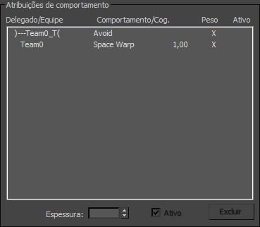

Grupo Atribuições de comportamento
Permite criar e modificar as atribuições de comportamento.
- [lista de atribuição de comportamento]
- Exibe todas as atribuições de comportamento atuais, incluindo equipe ou nome de delegado, comportamento atribuído ou controlador cognitivo, configuração do peso e status ativo.
Os itens são classificados em ordem alfabética por nome de delegado/equipe e depois por nome de comportamento/cognitivo. Uma linha tracejada aparece antes de uma entrada da lista se for o primeiro item para aquele delegado ou equipe.
Para alterar ou excluir uma atribuição, selecione a partir da lista, onde o estúdio de personagens realça os componentes atribuídos no grupo Projeto de atribuição. Faça as alterações usando os controles restantes nesta caixa de diálogo.
Nota: É possível selecionar várias atribuições da lista usando Ctrl+ clique para itens não contíguos ou Shift+ clique para itens contíguos. Para apagar um item, use Ctrl+ clique no item.
- Peso
- O efeito relativo do comportamento ou controlador cognitivo atribuído. Quanto maior a configuração do peso de uma atribuição em relação aos demais, tanto maior será o efeito relativo que ele terá. Esta configuração é animável. Padrão=1,0.
Na maioria dos casos, você deve manter o peso dentro de um intervalo de 0.0 a 1.0. Configurações maiores estão disponíveis, mas não devem ser usadas a não ser que seja absolutamente necessário.
Nota: A configuração do peso não se aplica a
Evitar,
Orientação nem ao comportamento de
Seguir superfície e, portanto, estará indisponível para as atribuições que usem qualquer um destes três.
- Ativo
- Quando ativada, a atribuição está atualmente em efeito. Quando desativada, a atribuição não tem efeito. Esta caixa de seleção é animável. Padrão=ativado.
- Excluir
- Exclui a atribuição de comportamento realçada.

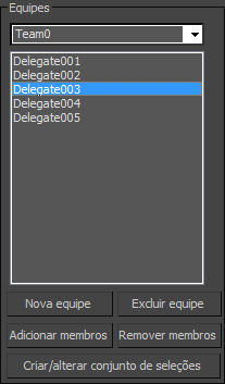

Grupo Equipes
Permite definir, modificar e excluir as equipes de delegados.
Nota: É possível alternar a exibição desta caixa de grupo com o botão Nenhuma equipe/Equipes abaixo do grupo Atribuições de comportamento.
- [lista suspensa de equipes]
- Exibe o nome da equipe atual.
Para visualizar uma outra equipe, selecione-a na lista. Para alterar o nome da equipe, clique na caixa e use o teclado para editar o texto.
- [lista de delegados]
- Exibe os delegados na equipe atual.
- Nova equipe
- Adiciona uma equipe à lista e abre a caixa de diálogo Selecionar delegados para permitir a especificação de novos membros para a equipe.
O nome padrão da equipe é "Equipe", seguido de um número que começa com "0" e depois em contagem crescente.
- Excluir equipe
- Exclui a equipe atual.
Os membros da equipe não são excluídos da cena.
- Adicionar membros
- Permite adicionar membros à equipe atual. Utilize a caixa de diálogo Selecionar delegados para especificar novos membros para a equipe.
- Remover membros
- Remove membros selecionados da equipe.
Membros removidos não são excluídos da cena.
- Criar/alterar o conjunto de seleção
- Adiciona a equipe atual à lista de conjuntos de seleção, acessível a partir da lista de conjuntos de seleção nomeados na barra de ferramentas principal.
Se a equipe atual já é um conjunto de seleção, e a criação da equipe foi alterada subsequentemente, clique neste botão para atualizar os membros na lista de conjuntos de seleção nomeados.

- OK
- Clique para aceitar todas as alterações e fechar a caixa de diálogo.
- Nenhuma equipe/Equipes
- Alterna a exibição do grupo Equipes.
Por padrão, o grupo Equipes é exibido; clique no botão Nenhuma equipe para desativá-lo. Quando está desativado, clique no botão Equipes para ativá-lo. O estado de alternância persiste somente durante a sessão atual.
