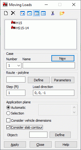

As cargas em movimento são definidas indicando o veículo e sua rota sobre a estrutura. O veículo é um conjunto de forças com uma direção, um valor e uma posição definidos. Cada etapa consiste em mover o veículo de uma posição para outra, enquanto o conjunto de forças aplicadas aos elementos é criado para cada posição. É por isso que o caso de uma carga em movimento é tratado como um conjunto de vários casos de carga estática (descrevendo posições sucessivas do veículo).
A parte superior da caixa de diálogo apresenta o seguinte:
O processo de definição de um caso de carga em movimento em uma estrutura pode ser dividido nas seguintes etapas:
  1. Definir (Definição de um novo veículo) e selecionar o veículo que se moverá sobre a estrutura. Para selecionar um veículo, realce-o na lista de tipos de veículos ativos.
  2. Defina um caso de carga em movimento.
    Para definir um caso de carga em movimento, insira o número e o nome da carga. Clicar em Novo cria um novo (próximo) caso de carga em movimento.
  3. Defina a rota a ser seguida pelo veículo.
    Para definir uma rota a ser seguida por um veículo, clique em Definir, que abre a caixa de diálogo Polilinha – contorno. Clicar em Parâmetros abre uma caixa de diálogo adicional, onde é possível definir parâmetros de rota (coeficientes de multiplicação para cargas pertencentes a uma carga em movimento e assim por diante).
    Os dois parâmetros a seguir definem uma carga em movimento:
    • Passo – Especifica o tamanho da etapa pela qual o veículo se move. A opção usa as unidades atualmente selecionadas.
    • Direção da carga – Especifica a direção da força que define o veículo. A direção é definida usando os valores dos componentes do vetor que definem a direção das forças que descrevem o veículo. (Dependendo do tipo de estrutura e dos graus de liberdade permitidos, alguns dos componentes devem ser iguais a 0).
  4. Defina o plano de aplicação de carga. Essa opção descreve o método de redistribuição das forças que definem um veículo em movimento sobre uma estrutura. Existem duas maneiras para isso:
    • Automático – As forças são automaticamente distribuídas sobre os elementos mais próximos entre os elementos da estrutura.
    • Seleção – As forças são aplicadas aos elementos mais próximos (ou nós que pertencem a esses elementos) na <list_of_elements> na parte inferior direita da caixa de diálogo. Se a opção Considerar cotas do veículo estiver selecionada, as barras serão selecionadas, na qual uma carga induzida pelas forças do veículo será gerada. Essa seleção é determinada pelas cotas do contorno do veículo: b – largura, d1 e d2 distâncias entre a carga e o contorno do veículo da frente e atrás, respectivamente. (Os parâmetros para o contorno do veículo são determinados para cada veículo junto com uma definição de um conjunto de cargas na caixa de diálogo de definição do veículo).
Na parte inferior da caixa de diálogo, há a opção Considerar contorno da laje. Ela considera a distribuição de forças causadas por um veículo, assumida por um usuário na análise de carga em movimento, nas barras para diversos tipos de estrutura. (Ela considera as cargas devido a uma peça de veículo que se estende para fora do contorno que carrega a carga). Um exemplo típico são as cargas de uma grelha de ponte. (Observe a seguinte imagem).
Se a opção Considerar contorno da laje estiver desmarcada, um conjunto completo de forças do veículo será aplicado às barras começando com a primeira posição do veículo. Se a opção Considerar contorno da laje estiver selecionada, será possível definir uma limitação geométrica que determina quais das forças do componente de veículo devem ser aplicadas às barras. Essa limitação pode ser definida usando um objeto, como um painel lateral sem uma espessura atribuída. A geração de cargas em barras considera a posição de cada um dos componentes de força. Se uma força for posicionada fora do contorno da laje, ela não será aplicada às barras.
O campo é usado para definir um número de um objeto que descreve o contorno da laje. Clicar em Definir abre a caixa de diálogo para definir um contorno de polilinha com a opção Face selecionada.
Nota: Para uma carga linear ou plana que define um veículo, a forma como uma carga é aplicada às barras é determinada pela posição de um único ponto com relação ao sistema de linhas ou superfícies definidas.
Nota: A opção Automático é um parâmetro de um caso de carga em movimento. O gerador de carga para um caso de carga em movimento aplica a carga diretamente aos elementos finitos (e não aos painéis que contêm os elementos finitos). Se um veículo incluir uma definição de uma carga de contorno, a conversão dos componentes de uma carga em movimento apresentada não será correta, porque a carga de contorno não será aplicada a nenhum painel. Para evitar essa situação, você deve selecionar a opção Seleção e indicar manualmente as barras/painéis nos quais uma carga em movimento estará atuando.
Ao gerar cargas em barras com base em uma carga de veículo, o Robot considera todas as barras ou sua seleção determinada na lista Plano de aplicativo – seleção. Essas barras são projetadas num plano formado por um segmento da rota da polilinha e um vetor perpendicular definido como uma Direção de carga. Se a opção Considerar dimensões do veículo estiver selecionada, será determinado um contorno do veículo no plano de projeção e a seleção das barras na projeção será limitada a essas barras que estão dentro ou que efetuam a interseção com o contorno do veículo. Esse tipo de limitação para selecionar barras, nas quais as cargas do veículo são geradas, pode ajudar em situações em que uma pesquisa automática de barras pode causar problemas.
Clicar em Aplicar cria um novo caso de carga em movimento, cujos parâmetros são definidos na caixa de diálogo.
A rota do veículo, o veículo, os elementos carregados pelo veículo e um conjunto de cargas podem ser visualizados após os cálculos da estrutura serem executados (opção Exibir).
