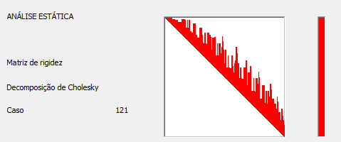

A caixa de diálogo de cálculos para o método de linha do horizonte mostra as seguintes fases:
- Redução do modelo (renumeração de nós e elementos).
- Definição da matriz de rigidez para elementos individuais da estrutura.
- Decomposição de matriz (decomposição de Cholesky).
- Número de blocos.
- Divisão da matriz de rigidez. Uma parte da matriz é salva no disco, tornando os cálculos mais lentos.
- Solução de problemas para casos de carga sucessivos.
