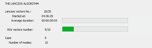

Cálculos
A caixa de diálogo de cálculos para o método de Lanczos mostra as seguintes fases:
