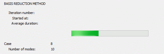

A caixa de diálogo de cálculos para o Método de redução de base mostra as seguintes fases:
