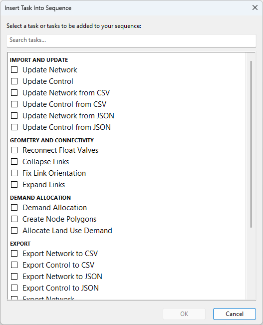

Finestra di dialogo Inserisci attività nella sequenza
La finestra di dialogo Inserisci attività nella sequenza consente di selezionare varie attività e inserirle nell'editor Sequenza di attività. È inoltre possibile cercare un'attività digitando nella casella Cerca attività.
Questa finestra di dialogo viene visualizzata quando si fa clic sul pulsante Inserisci attività nell'editor Sequenza di attività.
Nota: Questa finestra di dialogo inserisce le attività selezionate nell'editor Sequenza di attività. I vari parametri per ognuna delle attività inserite possono essere modificati facendo clic sull'attività nell'editor Sequenza di attività.
Categoria Attività Descrizione
Importa e aggiorna
Aggiorna rete
Aggiorna controllo
Aggiorna la rete/il controllo.
Facendo clic sull'attività Aggiorna rete/controllo nell'editor Sequenza di attività viene aperta la finestra di dialogo Apri centro di importazione dati, che consente di impostare i parametri per l'attività.

Geometria e connettività
Ricollega valvole galleggianti
Collega direttamente le valvole galleggianti ad un serbatoio, rimuovendo qualsiasi condotta non necessaria.

Allocazione della domanda
Assegna domande ai nodi della rete.
Facendo clic sull'attività Allocazione domanda nell'editor Sequenza di attività viene aperta la finestra di dialogo Allocazione domanda, che consente di impostare i parametri per l'attività.

Export
Esporta rete in CSV
Esporta controllo in CSV
Esporta la rete/il controllo in un file CSV.
Facendo clic sull'attività Esporta rete/controllo in CSV nell'editor Sequenza di attività viene aperta la finestra di dialogo Esporta in CSV, che consente di impostare i parametri per l'esportazione.
