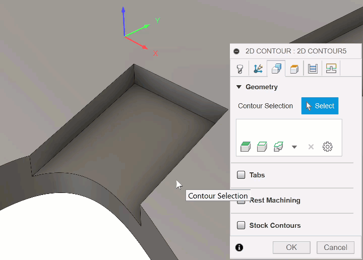

    注意:可用的形状选择选项因操作而异。
  2. 在操作对话框中,切换到“几何图元”选项卡 “几何图元”选项卡图标
  3. 单击实体的边以创建选择。系统将选择最长的可用链。将指针放置在边上时,可以预览结果选择。
    注意:如果您选择的边位于开放式型腔的边界上,则 Fusion 不会尝试形成闭合链。相反,它由一组连接的边形成一个开放链,这些边要么沿着壁,要么沿着模型边,具体取决于您点击的边。
    沿开放式型腔创建开放链
    若要沿型腔边界选择完整的边回路并形成闭合链,请打开“链”对话框并选择“闭合链”模式,然后单击任何边界边。
  4. (可选)若要将选择限制为单个边线段,请在选择边时按 Alt(在 macOS 上为 Option)。
    新形成的链将显示在“几何图元选择框”中,并可从中选择链以进行进一步编辑。
