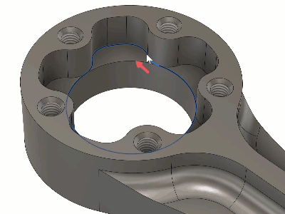

    2. 在操作对话框中,切换到“几何图元”选项卡 “几何图元”选项卡图标。现在,您可以看到模型上亮显了在先前步骤中创建的链。
    3. 在画布上单击要修改的链,或在“几何图元”选项卡的“几何图元选择”框中双击该链。“链”对话框即会打开。
  2. 单击您希望链包含的边。Fusion 会拾取包含选定边的最短闭合边回路。选定的边将成为强制路径点,并以浅蓝色亮显。
    几何图元选择闭合链编辑
  3. 若要通过删除先前选定的路径点之一来缩短链,请单击以浅蓝色标记的其中一条边。现在,刀具路径将收缩到包含所有路径点的最短边回路。
  4. (可选)若要从激活的选择中删除所有边,请单击“选择”按钮旁边的叉号图标。
    geometry-selection-chain-remove
  5. 检查链的方向(由红色箭头指示),红色箭头表示加工路径时的刀具朝向。如有必要,请通过选择“链”对话框中的“反转”选项或单击画布上的箭头来反转方向。
  6. 单击“确定”或按 Enter 键以验证更改。
