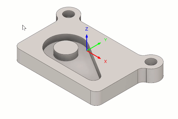

    算法会连接两个选定的线段。将光标悬停在模型的边上时,可以看到结果链的预览。
  4. 如果生成的链与您的意图不符,请选取应成为新路径点的线段。
    单击后,链会根据您的选择进行调整:它现在包含选定的线段,而两个结束线段保持不变。
    选择开放链 - 传统模式
    注意:您也可以选择链中已包含的一个线段,使其成为不受任何更改影响的必选路径点。这些线段以蓝色亮显。
  5. 如果您想在原始端点之外的链中包含更多的线段,现在可以通过单击沿边环的更多边来实现。
    新选择的线段现在将成为新的起始线段或结束线段。该链包括所有定义的路径点。
