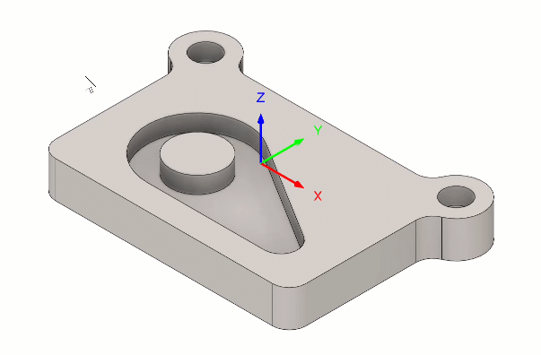

  2. 若要将线段添加到链中,请单击未连接的边线段。Fusion 会将选定的边段连接到链的最近端,用白点表示。如果边与正在编辑的链位于不同的平面上,则会创建其投影。
    选择开放链 - 默认模式
    形成选择时单击的每条边都将成为路径点线段,并以浅蓝色高光标记。标记为路径点的任何边都将在每次新的链编辑后包含在生成的链中。
  3. (可选)若要将沿链的一条边标记为路径点,请单击选定边。该边现在会以浅蓝色亮显。
  4. (可选)若要从链中删除路径点,请单击其中一条亮显的边。
  5. (可选)若要缩短链,请单击任一端上的最后一个线段。链现在会缩短到最近的路径点。继续操作,直到达到所需的形状。
