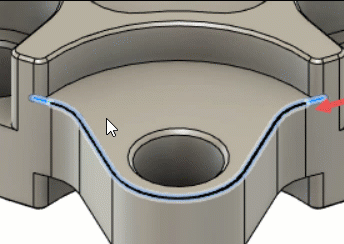

    提示:结果选择因模式而异。在链选过程中,可以将指针放置在边上以预览选定模式中可能的链轮廓。
    几何图元选择链选预览
