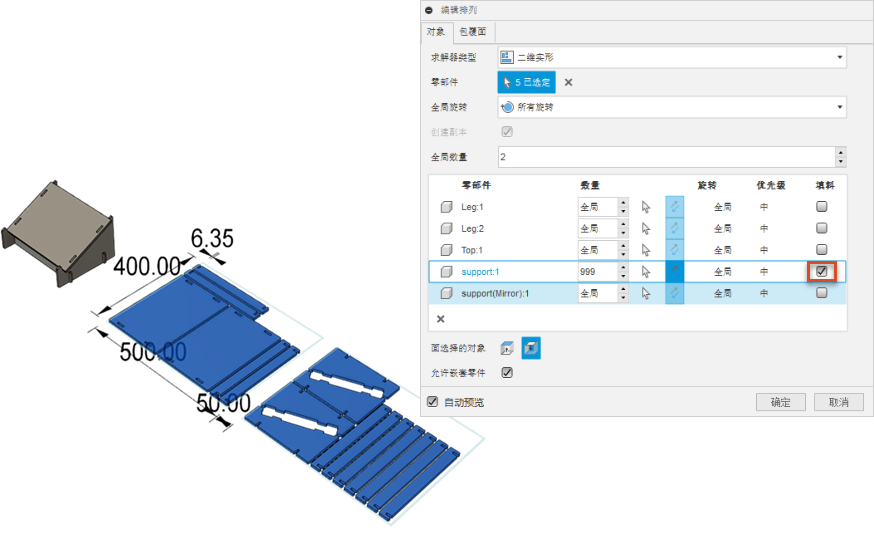

若要将零部件设置为填充物,请在“对象”选项卡的选择表上,选中零部件行中的“填充物”复选框
填充物示例
在此示例中,已选择其中一个支撑作为填充物。
注意:将零部件设置为填充物时,零部件数量将自动设置为 999。可以通过在零部件的“数量”框中输入所需的值来替代此值。取消选中某个零部件的“填充物”复选框时,该零部件的数量将恢复为“全局”。
