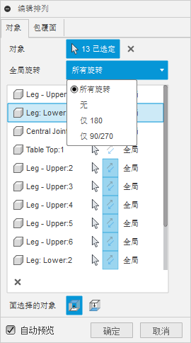

  1. 使用“对象”选项卡中的选项,根据需要为每个对象设置允许的旋转值。
    高级排列对话框
    这些选项允许对象旋转选定的预设,该预设可用于在计算排列时对其进行优化。
    • 全局 - 对此对象使用“全局旋转”设置。
    • 所有旋转 - 允许此对象旋转 90 度、180 度或 270 度,以便进行最有效的排列。
    • - 将此对象与包覆面的 X 轴对齐。作为视觉指示,对象上的蓝色箭头与包覆面的 X 轴对齐。在此处,只能执行手动旋转。
    • 仅 180 - 指定此对象只能旋转 180 度。
    • 仅 90/270 - 指定此对象只能旋转 90 度或 270 度。

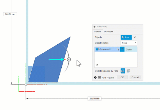

  2. (可选)若要手动旋转排列中的零部件,请从“排列”对话框中选择该零部件,然后从画布中旋转它,或在度数框中输入值。
    高级排列对话框
    您可以执行此操作,使对象与剪切对象时所基于的包覆面的纹理对齐。除此手动旋转外,还计算对话框中设置的任何旋转容差。如果未选择旋转容差,则青色箭头始终指向包覆面上的纹理方向。默认情况下,假定纹理方向沿包覆面的长度方向。

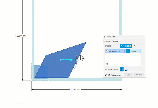

  3. (可选)若要通过将零部件的一条边与包覆面的 X 轴对齐来定义零部件的起始位置,请在“排列”对话框中单击零部件的边选择器 边选择器,然后在零部件上选择一条边。除此开始位置外,还计算对话框中设置的任何旋转容差。
    按边选择确定方向
    您可以使用这种方法来更快速地定义零部件的起始位置,无需手动旋转零部件。
